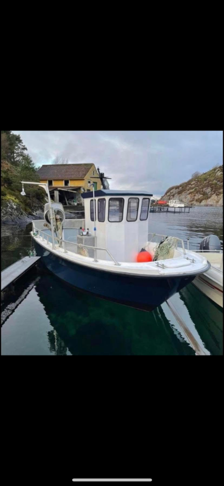

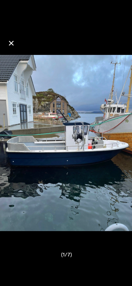

Sjømann jr. Startet 18.Desember.2025 Link til dette innlegget Startet 18.Desember.2025 Hei, Eg har nylig gått til innkjøp av ein ombygd Mørebas 24fot (7200?) Den klarer 15kn på maks og synes dette er litt lite? Kva burde eg forvente? Det er montert ein yanmar 4lh-hte på 140hk på fast aksling. Mangler ca 200o/min på maks turtall, så propell er nok litt tung, men ville trudd at eg skulle sjå rundt 18-20knop? Synest og den er lite retningsstabil og ikkje særlig god når den nærmer seg 15knop. Er dette normalt på desse båtane? Er vand med Tobias i lik størrelse og dei klarer opp mot 20knop og bedre i høgare fart. Kanskje ikkje desse kan sammenlignes? takk for svar Sitér dette innlegget Link to post

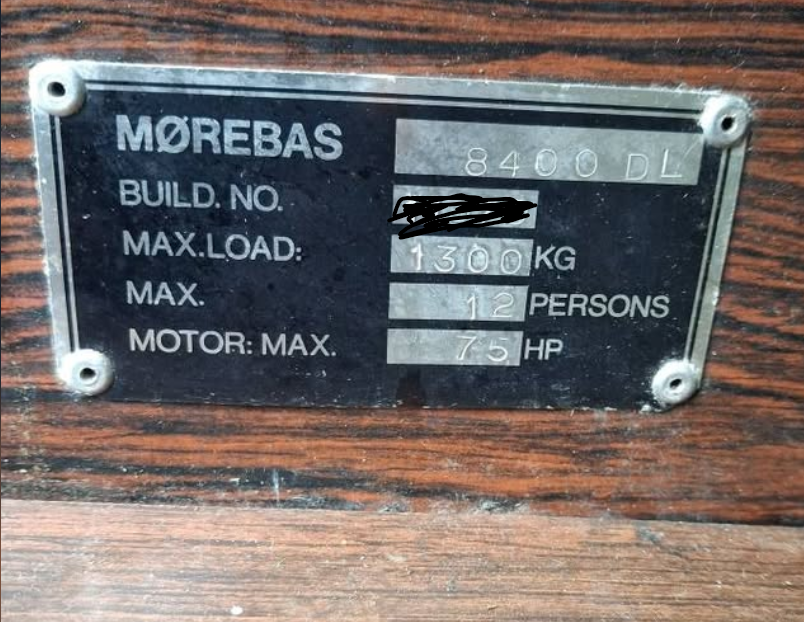

Sunny33 Svart 19.Desember.2025 Link til dette innlegget Svart 19.Desember.2025 Bilde hadde hjulpet men dette høres ut til å være en 8400, også levert som 9400(27 fot). De fleste av disse ble vel levert med 49 hk Perkins / 54 hk Sabb Ford og er vel ikke konstruert for så særlig mye mer. Sitér dette innlegget Link to post

Sjømann jr. Svart 19.Desember.2025 Emnestarter Link til dette innlegget Svart 19.Desember.2025 Er kjøl på denne, så då er det kanskje ein 8400? Sitér dette innlegget Link to post
Sunny33 Svart 19.Desember.2025 Link til dette innlegget Svart 19.Desember.2025 Det er sikkert et 8400 skrog, det er nok ikke behagelig over 10-12 knop med denne Sitér dette innlegget Link to post
Kweelhouse Svart 19.Desember.2025 Link til dette innlegget Svart 19.Desember.2025 17 hours ago, Sjømann jr. said: Synest og den er lite retningsstabil og ikkje særlig god når den nærmer seg 15knop. Er dette normalt på desse båtane? Dette er typiske tegn når farten er for høy i forhold til design, og båten planer på kjølen. Sitér dette innlegget Link to post
Boatmad Svart 19.Desember.2025 Link til dette innlegget Svart 19.Desember.2025 8400 tror jeg var levert med Max 60 hk som skulle gi ca 12 knop i sin tid. Den er nok ikke konstruert for noe større fart. Sitér dette innlegget Link to post
