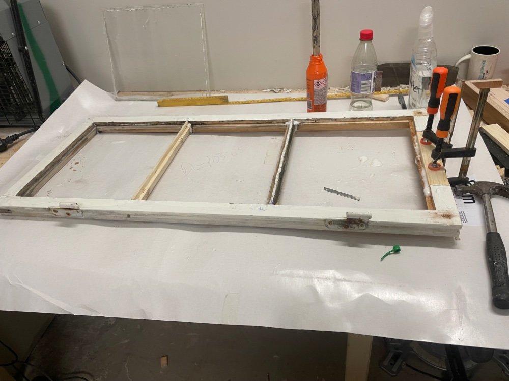

Hulda Svart Lørdag 19:56 Link til dette innlegget Svart Lørdag 19:56 Tja, ikke akkurat båt, men dog. Jeg har byttet i våres omlag 70 ruter. Glassmester'n som leverte glassene kom med følgende prosedyre for utsatte vinduer: Ut med de gamle glassene Fjern gammelt kitt Mal de tomme rammene, også der de nye glassene skal ligge Legg en streng med fugemasse og legg glasset oppi og trykk på plass Bruk samme fugemasse på utsiden La det herde og mal over fugingen utvedig for å blokkere UV, dette er 950 moh Er Biltema Multibond OK? Helt greit. Silikon bruker jeg aldri. Sitér dette innlegget Link to post

Hulda Svart 21 timer siden Link til dette innlegget Svart 21 timer siden Jeg kan legge til at når man bruker 'vanlig vinduskitt', er vinduskitt med linolje mye enklere å fjerne enn kitt uten linolje. Jeg brukte varmepistol og sparkelspade. Kitt fra 1980 kom lett ut. Glassmester'n jobbet på en annen fjellhytte med å renovere vinduer. Der var det ikke brukt linoljekitt, og han hadde et svare strev. Tror han til slutt brukte overfres for å fjerne kittet. På utsatte områder bruker han et eller annet produkt fra Sika. Stort sett har han gått vekk fra tradisjonelt kitt. Så kan man vel hevde at 'vanlig kitt' holder veldig lenge. Våre vinduer fra 1980 har vel hatt defekt kitt i 30 år på sol- og vindsiden av byggene. Og her er det vel UV-strålingen som er den store synderen. Malingvalget falt på Tyrilin sine produkter. Da er det ikke behov for noen form for grunning. Understreker at dette ikke gjelder båt. Sitér dette innlegget Link to post
