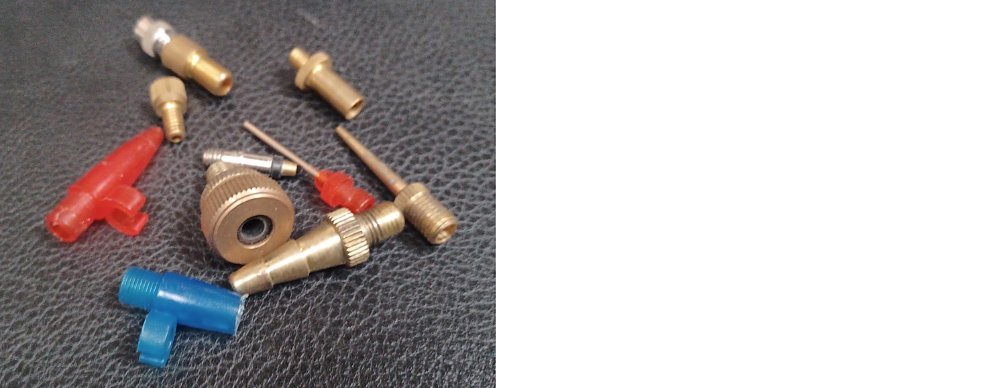

Lars H. Svart 2.Januar Emnestarter Link til dette innlegget Svart 2.Januar Da satser jeg på det. Jeg har også diverse overganger for luftkoblingen. Frem til nå har jeg kun brukt den til sykkelhjul og akkumulatortanken for trykkvannet i båten. Sitér dette innlegget Lars H. Helgesen, "Kapteinen" på Trudelutt (Saga27) med hjemmehavn i Son, Oslofjorden Nettsteder jeg drifter: trudelutt.com oljepionerene.no Skipshunden vår Som Paschuan i Soten sa på 1920-tallet: Ja, inte är jag mätt, men törstig är jag. Link to post

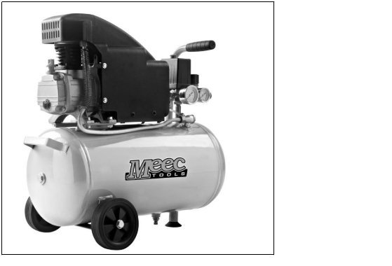

Lars H. Svart 5.Januar Emnestarter Link til dette innlegget Svart 5.Januar Men min bil er fra 2011, he he. Jeg har riktignok en kompressor stående i garasjen, men den orker jeg ikke å ta med til båten for å få ut de siste literne vann fra varmtvannstanken. Det blir litt vel voldsomt. Sitér dette innlegget Lars H. Helgesen, "Kapteinen" på Trudelutt (Saga27) med hjemmehavn i Son, Oslofjorden Nettsteder jeg drifter: trudelutt.com oljepionerene.no Skipshunden vår Som Paschuan i Soten sa på 1920-tallet: Ja, inte är jag mätt, men törstig är jag. Link to post
