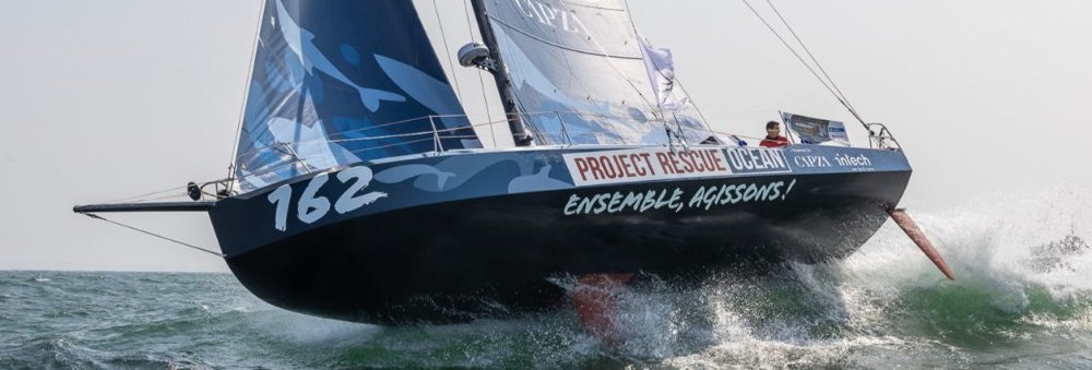

Selv synes jeg David Raison's design ovenfor er pent - det er en racingbåt som ikke gir seg ut for å være noe annet, og at det er vellykket viser resultatene.
Samme med Sam Manuard sitt nedenfor.
Class 40 Mach 40.4 Edenred
Og om noen mener jeg forstygger havner og farvann med min båt, så dem om det...
Er den kul? Ja!
Er den pen? Nei!
Ville jeg seilt en for moro skyld? Ja!
Ville jeg eid en? Nei!
