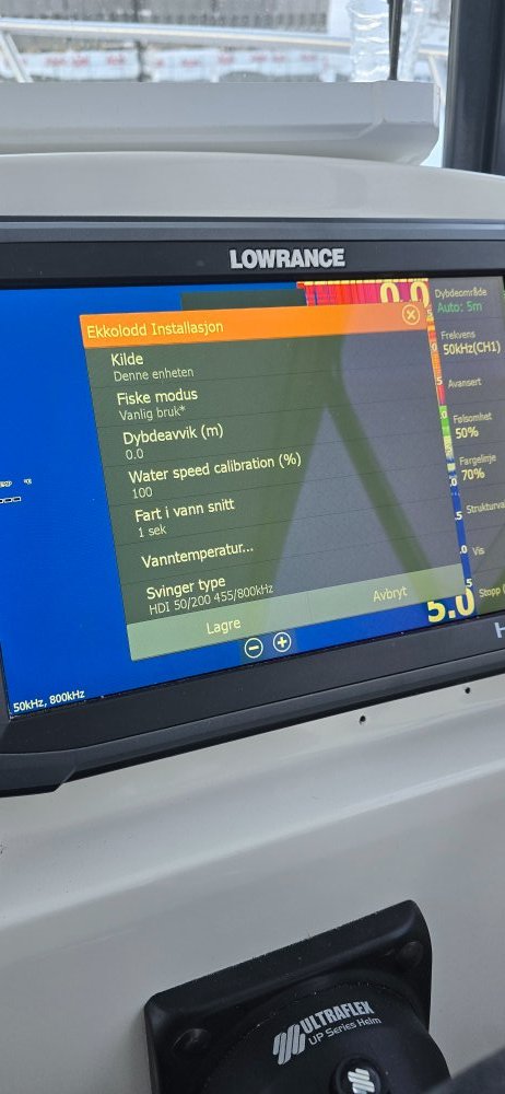

Dr Fish Startet 5.Januar Link til dette innlegget Startet 5.Januar Hei, Har nå en Airmar B148 20° sonde for Simrad Lowrance 000-13907-001, https://www.sportfishtackle.no/no/artiklar/xsonic-bronze-hdi-xdcr-20-deg.html Denne er nok siden båten var ny (2014) . Opplever at den gir dårlig bilde av fisk, samt mister dybderegistrering rundt 10 knop. Kan se ut som den har overflate skader (se vedlagt bilde) Har prøvd å stille inn så godt som jeg kan, men har aldri klart å få fiskebuer. Fisker stort sett på dybder fra 150m til 10m. Kanskje mest på 60m og mindre etter bunnfisk kveite osv. Er i tvil om jeg skal gå for en ny giver av samme sort, eller noe sånn som dette: https://www.sportfishtackle.no/no/artiklar/airmar-xsonic-ss75h-20-deg.html?g_currency=NOK&gad_source=1&gad_campaignid=22584331802&gbraid=0AAAAACTdKVN94oRpddwhVp6rEi79f4CTl&gclid=CjwKCAiA3-3KBhBiEiwA2x7FdIz3UgO5a2-hNkm91NU3WyvipUrwe2gX73cbxyGtu2zLsc925BwRKBoCapUQAvD_BwE Alle tips mottas med stor takk:) Sitér dette innlegget Link to post
abbor Svart 5.Januar Link til dette innlegget Svart 5.Januar B148 er en gjennomgående utgave av 50/200 kHz HDI, skal vise fisk ned til ca 150m på 200 kHz eller Høy CHIRP. Har ikke erfaring med den gjennomgående utgaven av 50/200 kHz HDI, bare hekkutgaven, men er overrasket over at den mister bunnen ved 10 knop, men det kan jo selvfølgelig være noe feil med svingeren din. Før du kjøper ny svinger så sjekk at riktig svinger er valgt i ekkolodd installasjonsmenyen. Hvilket valg kommer an på om svingeren har blå 7-pinners kontakt eller svart 9-pinners kontakt. Ved blå kontakt velges HDI 50/200 455/800 kHz. Hvis den er koblet til svart kontakt så skal HDI L/H velges. Sikkert lurt å sørge for at software er oppdatert. Jeg har hatt B75H i 12 år, fungerer suverent i overkant av 30 knop som er toppfarten for min båt. B75H er bedre enn B148, men om den er verd prisforskjellen er ikke godt å si. Sitér dette innlegget Link to post
Dr Fish Svart 6.Januar Emnestarter Link til dette innlegget Svart 6.Januar Hei, har siste oppdatering tilgjengelig på hds gen 3, har valgt rett giver, men er kanskje noen innstillinger som ikke er rett. Har ikke båten på havet i vinter så litt vanskelig å teste innstillinger 😊 Interessant angående B75H, skal sjekke litt på nett 👍 Sitér dette innlegget Link to post
abbor Svart 6.Januar Link til dette innlegget Svart 6.Januar Finnes Gjenopprett ekkolodd instillinger i Instillinger, Ekkolodd på Gen3. Er lenge siden jeg hadde Gen3. I såfall velg dette. Hvis ikke bør du gjenopprette fabrikkinnstillinger. Sitér dette innlegget Link to post
