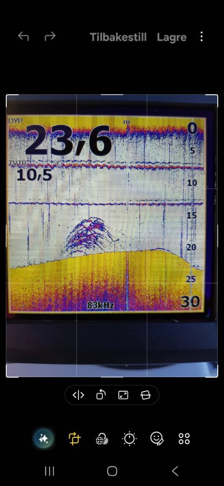

Rune.f Startet Onsdag 20:00 Link til dette innlegget Startet Onsdag 20:00 Har 2st eldre/ca2017mod Lowrance Elite 5× Chrip plotter/ekkolodd (til høyre på bildet), skulle hatt en svinger til det ene, men vet ikke om jeg kan bruke hvilken som helst Lowrance svinger bare den har 7pin plugg eller om det må være en spesiell model ? bør helst ha 83/200 da det i hovedsak er dorging. Noen som vet.....eller kanske noen som har en liggende. Sitér dette innlegget Link to post

Rune.f Svart Onsdag 22:25 Emnestarter Link til dette innlegget Svart Onsdag 22:25 Ja 5M er kun plotter. Beklager skrev feil, skulle selvsagt være 7pin.(redigerte overskrift så det ble rett) Den svingeren som alltid har vært der på begge er lengre enn den du viste til og den er blå, veldig bra ekkolodd mtp alder, har 2st som står ute på dekk bare for å se dyprigg lodd/agn når jeg er ute (bilde viser det ene + ett 5M som bare har kart) Mangler svinger til det ene etter møte med ett tau, vil ikke ta disse av båtene selv om jeg har oppgradert til nye Garmin echomap sv-9 da de fungerer veldig bra ute på dekk under dorging, ser lodd og agn veldig godt med dem. Sitér dette innlegget Link to post
