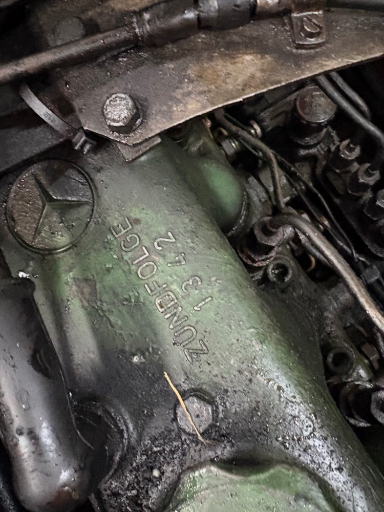

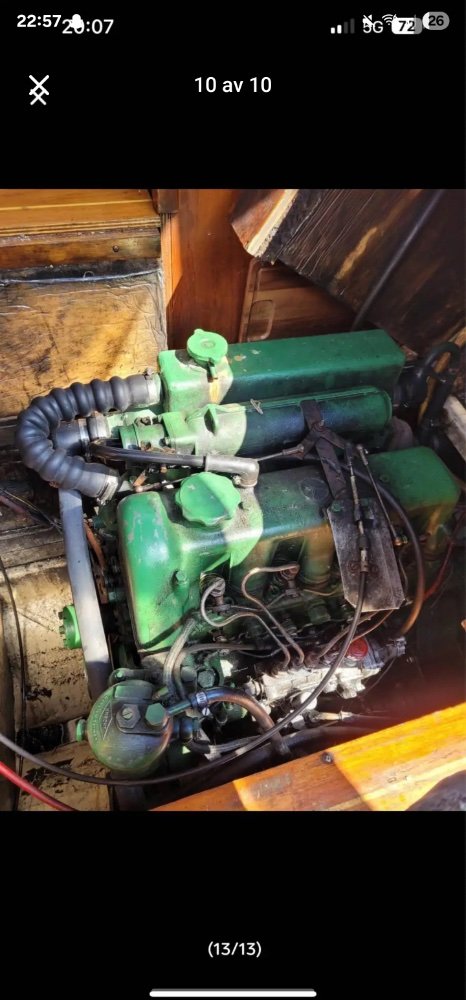

Sørlandskaren Startet 13 timer siden Link til dette innlegget Startet 13 timer siden Hei! Jeg har en Sollux 24 med Mercedes motor (litt usikker på akkurat hvilken type), og har problemer med at denne koker over. min jeg fyller vann på, så etter en kjøretur, så er det helt tomt og masse damp. Kan ikke se lekkasje noe plass. jeg har prøvd å se etter impeller, men kan ikke finne denne, og tanken som fyller seg med sjøvann ser ut til å stå riktig (er en spak som kan gå til venstre og rett opp, denne står rett opp). Noen som har noe tips om hva jeg kan sjekke? Termostat fungerer! Sitér dette innlegget Link to post

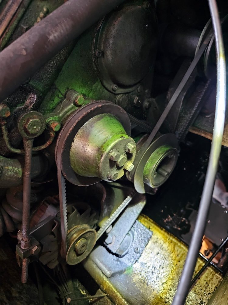

Hulda Svart 12 timer siden Link til dette innlegget Svart 12 timer siden Bilde front motor: Remmen som går ut til høyre på bildet, der tenker jeg du finner sjøvannspumpen. Tank som fyller seg med sjøvann, skjønner ikke hva du mener. Sitér dette innlegget Link to post
