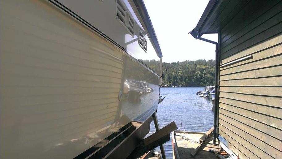

nimba Svart 14.August.2014 Link til dette innlegget Svart 14.August.2014 Hei Jeg har veldig god erfaring med nanoprodukt , her har jeg brukt 1 runde TCnano Gelcoat rens-polish + 1 runde TCnano 3D protect :) Resultatet kan dere jo se selv Sitér dette innlegget REHAB PROSJEKT NIMBUS 4000 FB Link to post
BOBO II Svart 14.August.2014 Link til dette innlegget Svart 14.August.2014 Skuta ble blank den Nimba gleder meg til og få tak i den flaska med 3D Protect. Men tror jeg skal vente til våren. Link :http://www.tcnano-norge.no/3dnanoprotect.html Sitér dette innlegget 1986 mod: GH-16 70HK Eivinrude. 1985 Draco 21 VP 165 hk. 1987 Paramount 21 225 Hk Johnsen. Fjord 24 Weekender VP 170HK. 1986 Windy 27 CC VP 2x 260HK. 1987Windy 9800 VP 2x260HK. 1991 mod Princess 45 fly 2xTAMD 71B. Storebro 465 Biscay. 2xTamd 74 P_B Windy 9800 Targa 1987mod 2*AQ271C 270HK. Fairline 31 Targa 1996 mod 2xAD41P Link to post
Billa Svart 14.August.2014 Link til dette innlegget Svart 14.August.2014 Men da er vi vel på to produkter for TC Nano også. En polering og en forsegling. Hvor ligger fordelen mot tradisjonel polering og voks? Sitér dette innlegget Sushi Link to post
