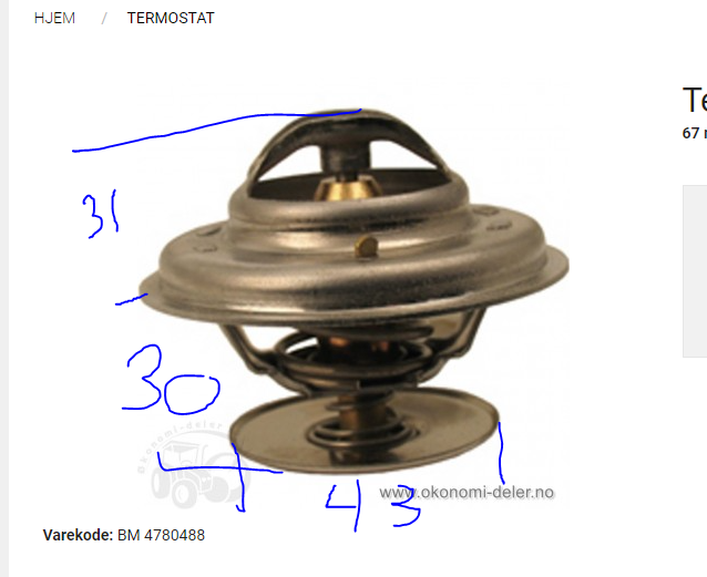

mumipappa Svart 9.August.2021 Link til dette innlegget Svart 9.August.2021 Hei, vet emnet er noen år men likevel. Har en kompis med en Iveco 8061 srm, med termostat problem, der Frydenbø bare kan levere 68 Grader. Vi sjekket litt rundt og har funnet okonomideler.no kan levere denne 78grader , som også passer veldig fint. Vi har no vært på tur og prøvekjørt over tid, med godt resultat. Sitér dette innlegget Link to post
