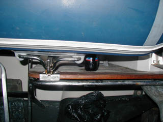

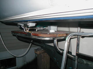

Al-Tec Svart 1.April.2006 Link til dette innlegget Svart 1.April.2006 Er disse bildene til noe hjelp? Sitér dette innlegget AL-TEC al-tec.no Link to post
