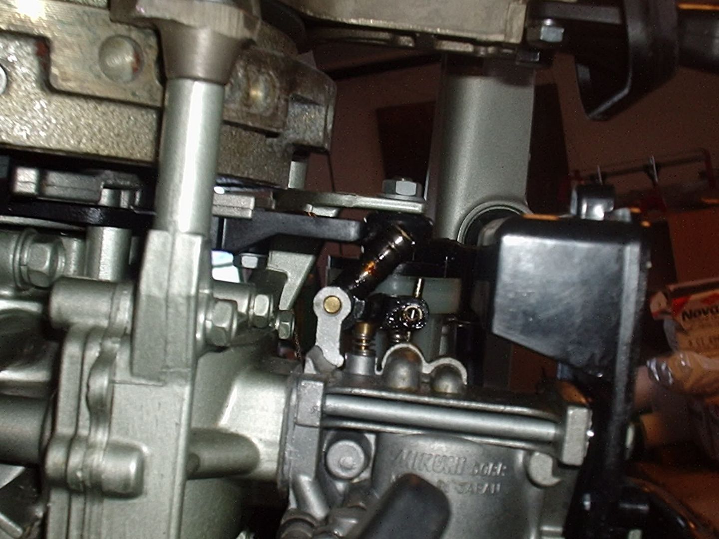

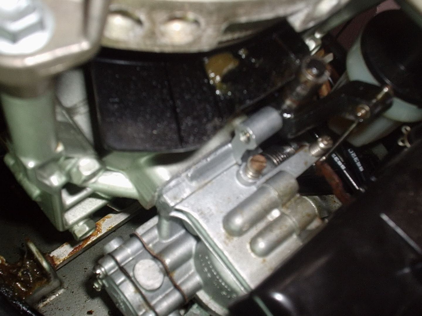

Her er nokon bilde eg tok til "Suzuki 9,9hk eller 16hk???- tråden". Bileta er ikkje tatt direkte av forgassaren men det kan hende de får eit glimt av de alikevel.

Er den tingen som "ligg utompå" forgassaren pumpa?

Har repp bok til Suzuki. I følge den er det integrert pumpe i forgasseren på DT8 fra 1988, og på DT 9.9 og DT15 fra 1985 og nyere. Pumpa er nok den klumpen som vi der helt nederst i det siste bildet. Men tror ikke det er pumpa som er årsaken til problemene, da burde du hatt problemer på maks fart og ikke på tomgang. Du får snart en IM..... :wink:

Den dysa på toppen er sannsynligvis blandeskrue luft/bensin på tomgang. Ikke juster denne før du vet at det er noe feil her. Skal du ha den ut, så skru helt inn og tell tørn i 1/4-deler før du eventuelt tar den ut. Den dysa jeg siktet til i tidligere innlegg, er ikke satt på samme måte her. - Tror derfor at du kan se bort i fra denne slik jeg har beskrevet det tidligere. Resten av dysen i forgasseren er faste, slik at du kan ta de ut og gjøre rent. Start i flottørkammeret og jobb deg innover. Pass på og ikke bøye fjærene som regulerer flottørhøyden i kammeret. Renslighet, ro og gode skrutrekkere som passer godt i sporene på dysene er veldig viktig. :smiley::smash: Bruk øynene godt og ta bilder eller notater før du løsner noe. Vær forsiktig med pakningene, lirk og fukt med f.eks 5-56 slik at de gradvis løsner. Bruk god tid! Ta pauser og la stoffet jobbe hvis du ikke får det løs med en gang. En boks med trykkluft til rensing av elektronisk utstyr er veldig kjekt og ha.
