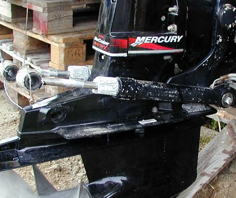

Teerex Startet 21.August.2006 Link til dette innlegget Startet 21.August.2006 (redigert) Slik går det når motorsinken er oppspist, samtidig med at verkstedet "glemte" å koble Mercathoden til batteriet. Sink til venstre står i varmeveksler og sink i midten står i intercooler eller aftercooler om det er det som er korrekt benevnelse... Den vesle skruen til høyre er tappepluggen for sjøvann på AC'en. Den er porøs og falt i biter da jeg skrudde den ut. Bør noe mere sjekkes her tro før sammenskruing ? Motor: den velkjente 4,2 liter D-tronic Dette er 3 mnd etter båtkjøpet :nono: Redigert 21.August.2006 av teerex (see edit history) Sitér dette innlegget Windy 27 CC/HT -84. 4,2 D-tronic 250 HK -98. Bravo 3X 1,81 20P. 30 knop (under evig reparasjon) Navette S540 -10 med Mercury F115 2,1 liter -15, 8 HK Tohatsu 2-takt -03 BSA A65L Lightning -69, Triumph Street Twin 900 -16 BMW X5 30d -13, Jeep Grand Cherokee 3,1TD -00, Audi 100 GL5E -78 Link to post

Larspo Svart 24.August.2006 Link til dette innlegget Svart 24.August.2006 Mercathoden er ment som en ekstra beskyttelse og ekstra effektiv. Du skal likevell ha sinkanoder på drevet eller andre steder som skal ta av for dette. De aller fleste båter har ikke dette utstyret og det fungerer likevell. Sikker på at du ikke har noen jordingsproblemer el? Motorsinken som du referer til er bare en liten ekstra sak på motoren. Motoren i seg selv skal være godt gjordet til en sinkanode under båten. Mangler den så har du et problem. Sitér dette innlegget Link to post
Teerex Svart 24.August.2006 Emnestarter Link til dette innlegget Svart 24.August.2006 (redigert) Anodene på drevet var jo en smule brukt etter bare 3 mnd. i sjøen. Men motorsinken har nok vært brukt en sesong lengre enn drevet i allefall. Som nevnt var ikke Merchatoden tilkoblet spenning når jeg overtok båten, men det oppdaget jeg ikke før jeg tok ut motoren Redigert 24.August.2006 av teerex (see edit history) Sitér dette innlegget Windy 27 CC/HT -84. 4,2 D-tronic 250 HK -98. Bravo 3X 1,81 20P. 30 knop (under evig reparasjon) Navette S540 -10 med Mercury F115 2,1 liter -15, 8 HK Tohatsu 2-takt -03 BSA A65L Lightning -69, Triumph Street Twin 900 -16 BMW X5 30d -13, Jeep Grand Cherokee 3,1TD -00, Audi 100 GL5E -78 Link to post
Larspo Svart 24.August.2006 Link til dette innlegget Svart 24.August.2006 Har det vært tilkoblet noen form for landstrøm el? Ska ikke korrodere så fort. Sitér dette innlegget Link to post
Teerex Svart 24.August.2006 Emnestarter Link til dette innlegget Svart 24.August.2006 Har det vært tilkoblet noen form for landstrøm el? Ska ikke korrodere så fort. Nei ingen landstrøm i vanlig forstand foruten en Ctek batterilader en sjelden gang. Men rustfrie propeller kanskje aksellererer korrosjonen ? Sitér dette innlegget Windy 27 CC/HT -84. 4,2 D-tronic 250 HK -98. Bravo 3X 1,81 20P. 30 knop (under evig reparasjon) Navette S540 -10 med Mercury F115 2,1 liter -15, 8 HK Tohatsu 2-takt -03 BSA A65L Lightning -69, Triumph Street Twin 900 -16 BMW X5 30d -13, Jeep Grand Cherokee 3,1TD -00, Audi 100 GL5E -78 Link to post
Larspo Svart 25.August.2006 Link til dette innlegget Svart 25.August.2006 De skal ikke det etter hva jeg kan forstå. Riktignok er aluminium dårligere metall enn syrefast, men sink skal uansett tæres først. Jeg har 0 korrosjon på propell, drev og motor. Har heller ingen mercathode (eller VP sin tilsvarende løsning). Er det god jording mellom drev og motor? Det skal MINST være en jordingskabel fra motor til drevet. Selvom de er forbundet mekanisk via metall, så er ikke dette godt nok. På mitt VP drev sitter det opp til flere jordingskabler mot motoren. Selvom anodene dine har fått litt medfart, så er det mye igjen på de (grensen går ved 50% tæring). Kanskje jording er problemet ditt her. Sitér dette innlegget Link to post
