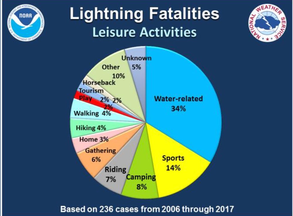

Barbaria Svart 11.November.2018 Link til dette innlegget Svart 11.November.2018 Jeg ser på dette fra et langturs perspektiv hvor vi oppholder oss i båten hele tiden og ofte i tropiske farevann. Skal jeg gidde å gjøre et minimum av beskyttelse som beskrevet over med kabler hengende over rekka eller ikke, og hjelper det? Båter i dag har mye elektronikk og skaden om man er uheldig vil være stor og kostbar. Kanskje man ikke har riktig forsikring akkurat da osv. Litt statistikk fir USA. https://www.weather.gov/media/safety/06-17lightning_fatality_analysis.pdf Det ser ut som er på sjøen er mest utsatt, og dette er bare de med dødelig utgang. Sitér dette innlegget Barbaria på tur - Blogg Link to post
