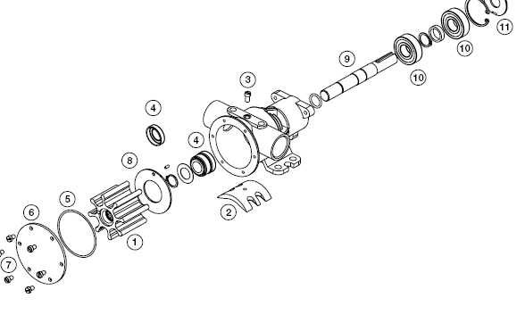

Viksund Bravo Svart 5.Juli.2007 Emnestarter Link til dette innlegget Svart 5.Juli.2007 Nei, du trenger ikke tappe olja for dette.Men drener for sikkerhets skyld impellerhuset ved å skru av lokket før du demonterer pumpa. Men ta dette i forbindelse med impellerbyttet, da det forenkler arbeidet å ha pumpa ute. De fleste Yanmar mekanikere tar faktisk ut hele pumpa ved impellerbytte. Hva menes egentlig med hele pumpa? Er det hele huset der impelleren sitter? Godt jeg slipper å tømme olja, da kan jeg surre med det i sommer og slippe "vannlekkasjen" Sitér dette innlegget Jeg er veldig impulsiv bare jeg får tenkt meg om.... Link to post
Mix Svart 5.Juli.2007 Link til dette innlegget Svart 5.Juli.2007 (redigert) Hva menes egentlig med hele pumpa? Er det hele huset der impelleren sitter? Ja, med hus, impeller, aksling, altså hele sjøvannspumpa. Ser gjerne slik ut : Nr 4 er tetningene. Redigert 5.Juli.2007 av jolo (see edit history) Sitér dette innlegget Link to post
