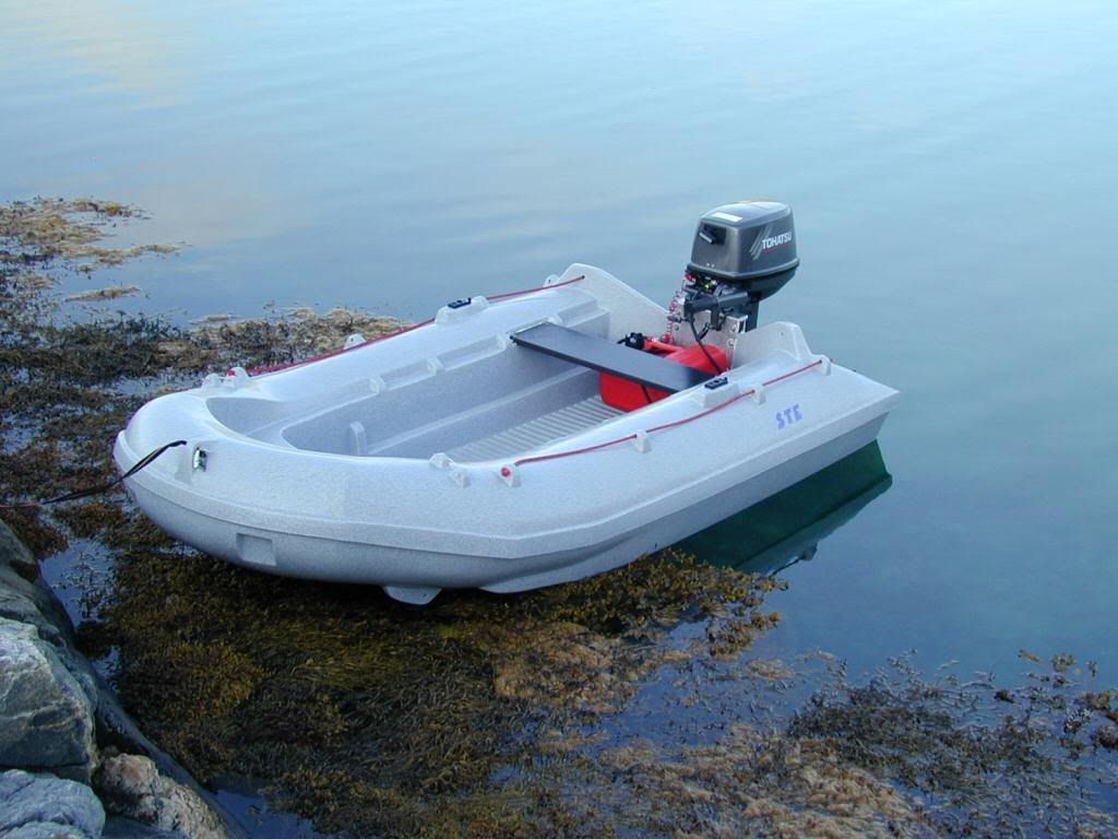

Teerex Svart 12.Oktober.2007 Link til dette innlegget Svart 12.Oktober.2007 (redigert) måtte jo ha med et bilde her av mitt forhøyete motorfeste (dessverre uten styrekonsollen montert) Redigert 12.Oktober.2007 av teerex (see edit history) Sitér dette innlegget Windy 27 CC/HT -84. 4,2 D-tronic 250 HK -98. Bravo 3X 1,81 20P. 30 knop (under evig reparasjon) Navette S540 -10 med Mercury F115 2,1 liter -15, 8 HK Tohatsu 2-takt -03 BSA A65L Lightning -69, Triumph Street Twin 900 -16 BMW X5 30d -13, Jeep Grand Cherokee 3,1TD -00, Audi 100 GL5E -78 Link to post
