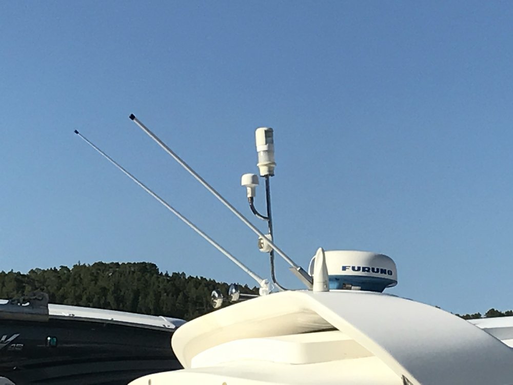

Marwin Svart 27.Juli.2018 Link til dette innlegget Svart 27.Juli.2018 Løfter denne igjen. Se bildet fra et sted nordafor i fjorsommer. Det er mindre effekt av vhf-antenner som monteres på denne måten. Når denne båten kommer opp i fart (halvplaner) vil antennene vinkles enda nærmere horisontalen. De er kanskje montert slik for at det skal se "tøft" ut? (Er fristet til å antyde at han enten vil ha kontakt med VårHerre eller kong Neptun:-) Maritim VHF er vertikalt polarisert; DET betyr at en horisontalt montert antenne vil være ca 20 db dårligere, enn om antennen hadde vært montert vertikalt. (Litt avhengig av antennetype (lengde / forsterkning osv.)) Alså, VHF-antenner (gjelder også antenner for AIS m.m.) skal monteres mest mulig vertikalt. Sitér dette innlegget Kystskipper 1984. Marintek Tr.heim. Link to post
Gunga Din Svart 27.Juli.2018 Link til dette innlegget Svart 27.Juli.2018 Men tøft.......... Sitér dette innlegget S/Y Gunga Din Link to post
Fuglen Svart 27.Juli.2018 Link til dette innlegget Svart 27.Juli.2018 Burde vinkle radar'en også. Se fly og fisk på skjermen. Da blir det megatøft. Sitér dette innlegget Link to post
Lars H. Svart 28.Juli.2018 Link til dette innlegget Svart 28.Juli.2018 Det heter jo marine VHF radio, og da passer det jo godt at den sender ned i det marine våte elementet. Og obs, loddrett montering gjelder for FM og DAB radio antenner også. Sitér dette innlegget Lars H. Helgesen, "Kapteinen" på Trudelutt (Saga27) med hjemmehavn i Son, Oslofjorden Nettsteder jeg drifter: trudelutt.com oljepionerene.no Skipshunden vår Som Paschuan i Soten sa på 1920-tallet: Ja, inte är jag mätt, men törstig är jag. Link to post
