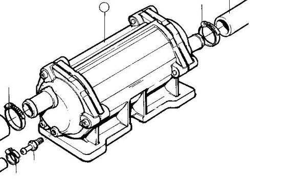

Xlnt Svart 19.September.2007 Emnestarter Link til dette innlegget Svart 19.September.2007 (redigert) Det er ingen som har et bilde av en KAD motor tatt forfra vel, jeg fatter nemlig ikke hva den indre flatremmen driver bortsett fra ferskvannspumpen. Dette skiftes "enkelt" ved å bytte oljefordelingshuset Dette var interessant, du har vel ikke delenummer for denne? Er det noen av disse delene? ?? Det du ramser opp her er vel noe av det som er felles for alle motorene i 40-serien. Det er det de fleste tror men når man sammenligner delenummeren på innmaten i motoren så har nok Volvo bytte ut en hel masse deler. Tror ikke jeg ville ha kjøpt en sylinderforing til KAD 42 og satt inni en KAD 43 selv om den kanskje ser lik ut og muligens vil passe, det er nok en grunn til at Volvo har satt nye delenummer på disse delene. Redigert 19.September.2007 av xlnt (see edit history) Sitér dette innlegget 00 Glastron SX225 Jeanneau so 42 ds Bavaria 44 Vision Jeanneau 50 DS Link to post

RIB Svart 19.September.2007 Link til dette innlegget Svart 19.September.2007 Dette var interessant, du har vel ikke delenummer for denne? Er det noen av disse delene? Har ikke skiftet disse delene selv, men tror det du viser på vedlagte sprengskisse er huset for oljetrykksventilene - høy og lav. mener at oljefordelingshuset sitter på oljekjøleren. Sitér dette innlegget Link to post
Xlnt Svart 19.September.2007 Emnestarter Link til dette innlegget Svart 19.September.2007 Har nå sjekket delenummer på oljekjøleren for KAD42P og KAD43P de har samme delenummer og ser like ut. Kan det være noe annet du referer til kanskje? Sitér dette innlegget 00 Glastron SX225 Jeanneau so 42 ds Bavaria 44 Vision Jeanneau 50 DS Link to post

RIB Svart 19.September.2007 Link til dette innlegget Svart 19.September.2007 Har nå sjekket delenummer på oljekjøleren for KAD42P og KAD43P de har samme delenummer og ser like ut. Kan det være noe annet du referer til kanskje? Har forsøkt å få kontakt med mekanikeren som skiftet dette for meg, men ut fra kviteringer ser det ut til at delen har følgende delenummer:3581943. Sitér dette innlegget Link to post
Xlnt Svart 20.September.2007 Emnestarter Link til dette innlegget Svart 20.September.2007 Har forsøkt å få kontakt med mekanikeren som skiftet dette for meg, men ut fra kviteringer ser det ut til at delen har følgende delenummer:3581943. Det fremstår som oljefilterhus i Volvo katalogen, og er forskjellig fra 42 og 43. Takker for info Sitér dette innlegget 00 Glastron SX225 Jeanneau so 42 ds Bavaria 44 Vision Jeanneau 50 DS Link to post
