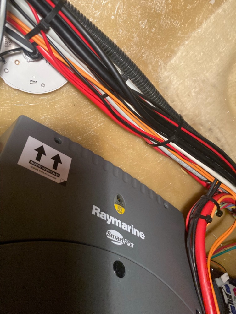

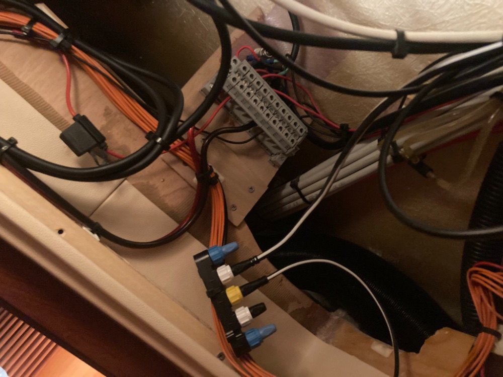

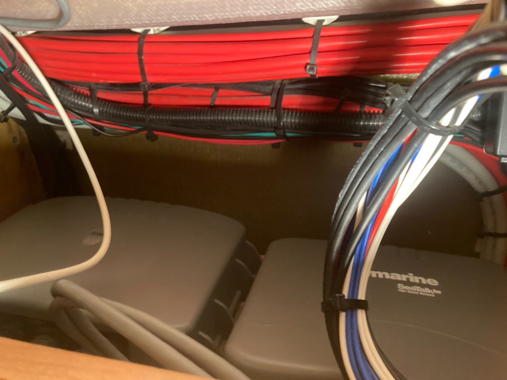

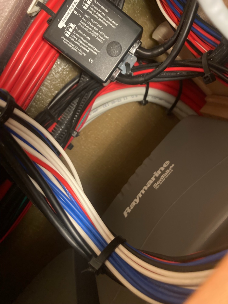

MYVIVERA Svart 22.Januar.2023 Link til dette innlegget Svart 22.Januar.2023 Tenkte å kjøpe fjernkontroll s100 med mottaker til autopiloten. Det sitter raymarine seatalk hs og raymarine s2g smartpilot i båten. er dette grei sak å koble mottakeren i denne seatalk’n jeg har? Sitér dette innlegget Link to post
