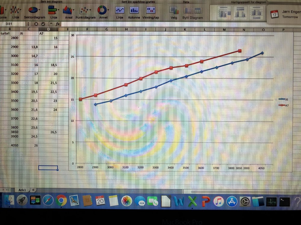

vidarbre Svart 19.Juli.2018 Link til dette innlegget Svart 19.Juli.2018 (redigert) Hvordan gikk det med J6 i forhold til A6? Har J6 selv, og tester nå A7. På toppturtall er turtallsendring ganske som forventet, men virker som A sitter mye bedre i sjøen, slik at det er verre å få båten i plan med motor uten kompressor. Men marsjfart ble mange knop bedre på samme turtall med A kontra J. Ser på propellene at J er mer cuppet og mer bue i bladene, som de er laget for mer fart og mer slip. 26,5 på 3850 med A7, fikk 26 på 4050 med J6 i fjor. Nå har jeg 23 på 3500, og må sjekke på nytt med J6, men det var langt fra så bra. Redigert 19.Juli.2018 av vidarbre (see edit history) Sitér dette innlegget Vidar Breivik "GALANT" - LA2008 - 91376075 - Neverdal båtforening '87 Saga 25 CC HT med '96 AD31P-A og DP-D1, J6 Link to post
vidarbre Svart 20.Juli.2018 Link til dette innlegget Svart 20.Juli.2018 Her er resultat av test A7 og J6. Går lett i plan med J6 og er meget treg og trenger flaps og drev nede med A7. Men er langt mer behagelig i plan med A7. Sitér dette innlegget Vidar Breivik "GALANT" - LA2008 - 91376075 - Neverdal båtforening '87 Saga 25 CC HT med '96 AD31P-A og DP-D1, J6 Link to post
