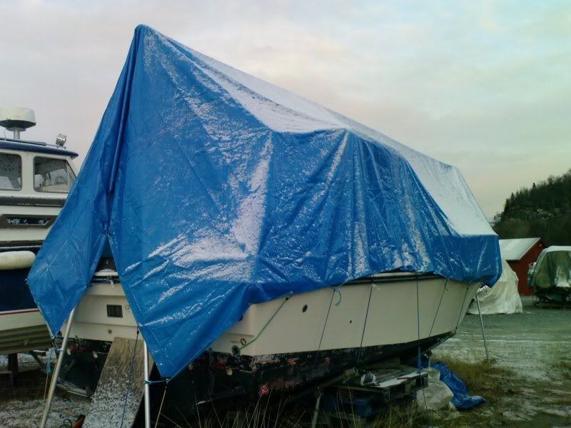

Teerex Svart 3.November.2007 Link til dette innlegget Svart 3.November.2007 (redigert) Rimeligste og beste løsning kan nok være en blå (forsterket) 6x10 meter fra Europris til den nette sum av ca kr 300 (eller var det 399 tro?) Forutsatt at du vil ha litt åpning foran eller bak. Jeg hadde først en slik solid hvit presenning fra Maritim men den varte ikke så veldig lenge, bare et år. Har tildels mye vind på høst og vinter der båten står. Prøvde så presenningen fra Europris og den holdt faktisk 2 år. Fordi den er litt lettere så belaster den ikke stativ og evt. kanter på overbygget like mye og dermed blir den ikke så slitt at den revner sånn med det første. Har nå lagt på min andre Europris presenning. Den første revna øverst i stativ-enden fordi polstringa mi hadde løsna (oppklipt liggeunderlag festa med store strips). Så må man jo surre den på forsvarlig vis. Fant et bilde (ikke min båt) som viser en bra metode som ikke belaster maljene så mye. Jeg bruker lastestrikk-stropper på ene siden som igjen er festa i tau som går over til andre siden. Redigert 3.November.2007 av teerex (see edit history) Sitér dette innlegget Windy 27 CC/HT -84. 4,2 D-tronic 250 HK -98. Bravo 3X 1,81 20P. 30 knop (under evig reparasjon) Navette S540 -10 med Mercury F115 2,1 liter -15, 8 HK Tohatsu 2-takt -03 BSA A65L Lightning -69, Triumph Street Twin 900 -16 BMW X5 30d -13, Jeep Grand Cherokee 3,1TD -00, Audi 100 GL5E -78 Link to post

jo_no Svart 6.November.2007 Link til dette innlegget Svart 6.November.2007 Tips: Forsøk å ikke fest tauene som på bildet som teerex postet da dette gir sorte stygge striper gjennom vinteren. Forsøk heller å feste tau/strikk eller hva det måtte være rett ned mot evt. paller som båten står på. Sitér dette innlegget Link to post

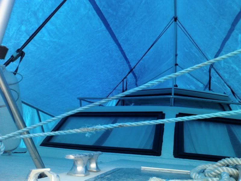

Teerex Svart 7.November.2007 Link til dette innlegget Svart 7.November.2007 (redigert) Måtte ta noen bilder av Europris presenningen min Fordelen med å bytte presenning innimellom er at en ny slik er så glatt at snøen bare sklir av liksom (har vært regn og frost om hverandre siste dagene så da får isen litt feste innimellom). Skal få et par remmer til fra toppstanga ned til rekkestøtta så legger ikke snø og regn seg nedi presenningen og fryser til tung is: Denne båten ved siden av min trenger ingen presenning Redigert 8.November.2007 av teerex (see edit history) Sitér dette innlegget Windy 27 CC/HT -84. 4,2 D-tronic 250 HK -98. Bravo 3X 1,81 20P. 30 knop (under evig reparasjon) Navette S540 -10 med Mercury F115 2,1 liter -15, 8 HK Tohatsu 2-takt -03 BSA A65L Lightning -69, Triumph Street Twin 900 -16 BMW X5 30d -13, Jeep Grand Cherokee 3,1TD -00, Audi 100 GL5E -78 Link to post
