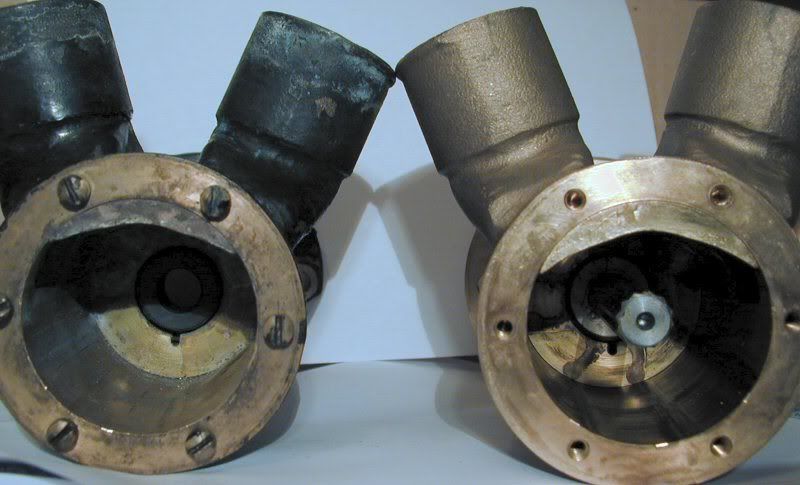

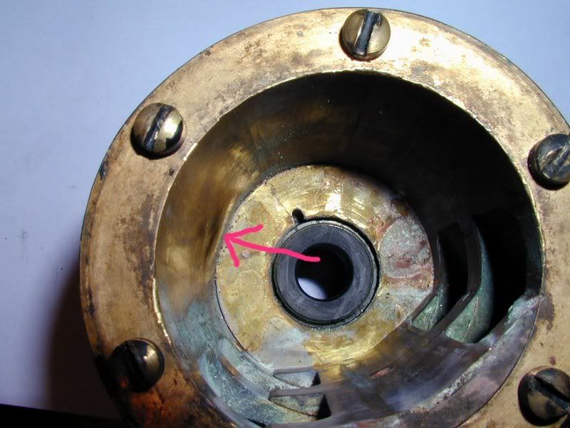

Den gamle pumpa fikk seg en smell utvendig og buler noen millimeter innover. Kan det bankes/dreies ut kanskje? Så lenge det ikke er sprekk tvers igjennom skulle den vel holde noen år. Har fått ny pumpe men disse er jo så dyre at hvis den kan fikses (og får seg et nytt lokk og kam) så kan noen få seg ei billig god pumpe (gått ca 700 timer). Koster vel 5-6000 disse her.

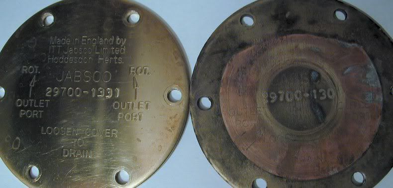

Den nye pumpa har et annet nummer på lokket, men selve pumpehuset har samme nummer. Har jeg fått feil pumpe nå da tro ?
Kammen er forskjellig, dvs tykkere. Noen som vet hva det kommer av. Den gamle kan da ikke være tært ned så mye ?
(gammelt pumpelokk har nr 29700-1301)

Oppdatering: har sjekket delekatalogen til Jabsco http://www.jabsco.com/files/section_09_fip_info.pdf og http://www.jabsco.com/files/section_11_service_parts_fip.pdf og eneste forskjell på disse to pumpenumrene er kammen.
Ser ut til at denne pumpen leveres med 2 eller 3 forskjellige kammer. Så nå har jeg fått en pumpe med større kapasitet ?
VM 4,2L diesel skal 29700-1301 (liten kam) mens Mercruiser D254 skal ha 29700-1331 (stor kam) ?.
I Mercruiser delekatalog står både min motor og D254 oppført med samme mercruiser delenr. på pumpekammen.....
Dette blir for vrient. Nærmere etterforskning gjenstår.

Ja det er jo bare et par mm så litt lett sliping og polering gjør vel susen.
Men det er jo dette med forskjellig kam som jeg ikke finner ut av. Den nye pumpa fikk jeg som erstatning fra forhandler i.f.m. en erstatningssak da det berømte svingningsdemperhjulet slo inn i pumpehuset da det falt av da veiva knakk...
Pumpa leveres ifølge Jabscos liste i 2-3 versjoner der bare nummeret på lokket samt kammen er forskjellig. Større kam gir vel større pumpevolum men samtidig vel større slitasje på impeller ?
Men kanskje det er en oppgradert versjon som har erstattet den gamle. Får sjekke delekataloger osv.

joda den gamle kammen har jeg tatt ut, men den kan virke noe tært så det er uansett greit å bytte den kanskje. Den var også limt fast med noe slags tetningsstoff/sikaflex (det røde).
