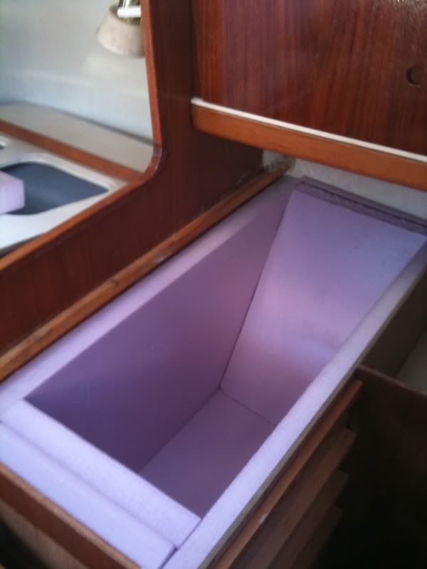

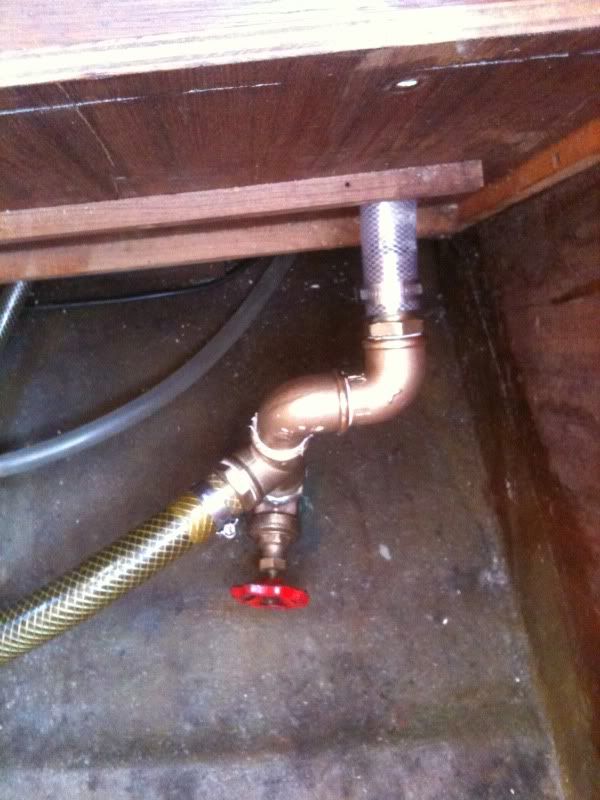

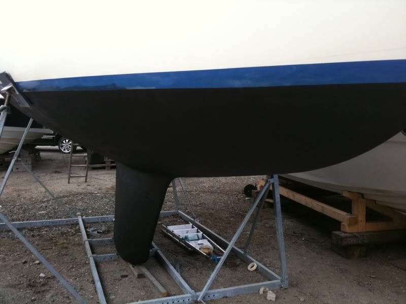

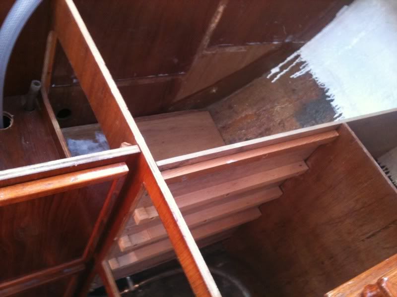

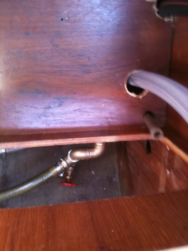

LENB Svart 18.April.2011 Emnestarter Link til dette innlegget Svart 18.April.2011 Det har blitt noen timer i båten de siste dagene. Bestemte meg for å få unna polering og bunnstoff før jeg fortsatte med kjøleboksen. Etter polering: Etter stoffing, huff må få tatt den blå stripa snart! Da det var unnagjordt var det tilbake til kjøleboksprosjektet. For å få mest mulig dybde i kjøleboksen har jeg senket "gulvet" en hel del iforhold til før. Dette førte til at avløpet ifra vasken måtte bygges om. Ny skillevegg med "skuffeskinner" på plass Isolasjon på plass Skal få lagd en kasse av tynnplate med hvitt plastbelegg som passer oppi nå i.l.a. Påska Sitér dette innlegget Link to post
LENB Svart 16.Mai.2011 Emnestarter Link til dette innlegget Svart 16.Mai.2011 Dar tatt litt tid å få lagd innerkassen, så aktivitetsnivået i båten har vært litt labert i likhet med aktivitetsnivået i denne tråden! Nå er da kassen imidlertid på plass, så da er det bare å få gjordt unna resten av installasjonen! Båten har i mellomtiden blitt satt på vannet. Sitér dette innlegget Link to post

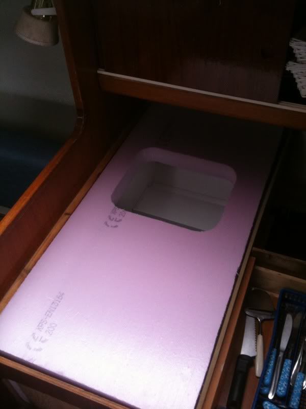

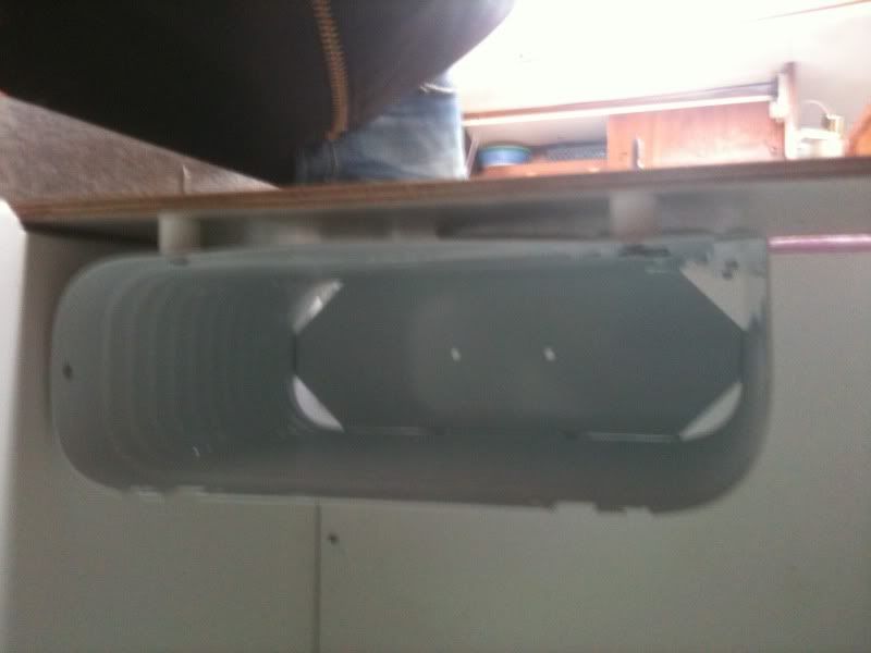

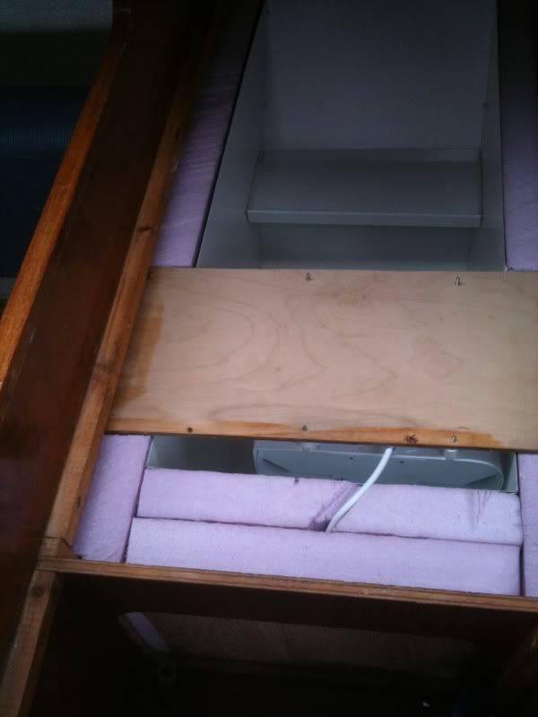

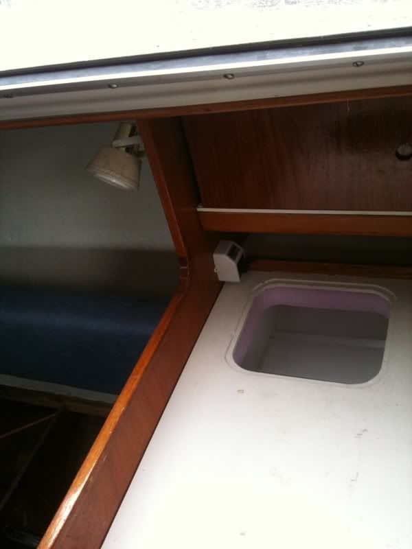

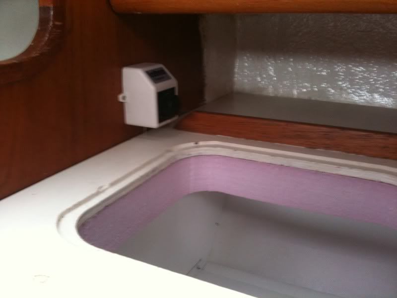

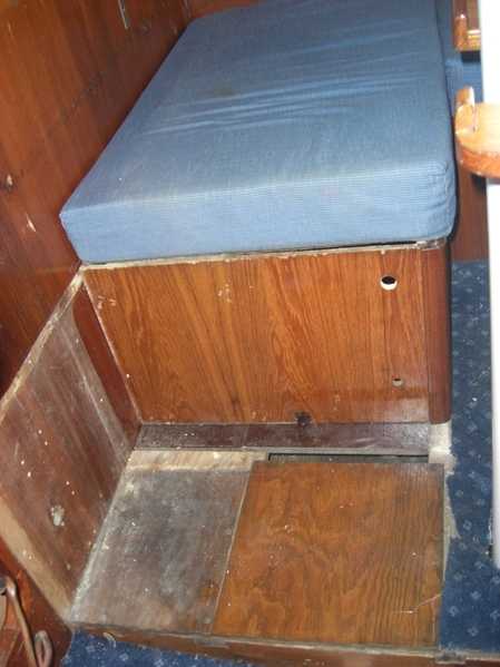

LENB Svart 22.Mai.2011 Emnestarter Link til dette innlegget Svart 22.Mai.2011 (redigert) Fordamperen er på plass Kompressoren har fått sin plass under ene benken i salongen Mer isolasjon Termostaten og benkeplata er på plass Redigert 22.Mai.2011 av AVIATOR (see edit history) Sitér dette innlegget Link to post
