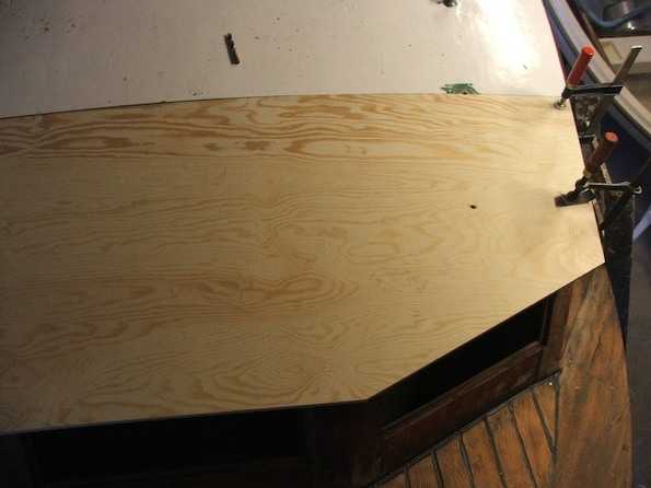

jupan Svart 16.Mars.2008 Emnestarter Link til dette innlegget Svart 16.Mars.2008 Da har jeg fått gjort litt mer i helgen. Legger ut noen bilder av de siste oppdateringene. Ny zinkanode. Akkurat i tide... : Gamle taksperrer blir nesten som nye: Nytt tak forut: Og over styrhuset: Litt primer gjør susen : Blir vel ferdig til slutt.... : I morgen skal jeg montere takene med fugemasse og skruer. Deretter skal vinduene settes inn på tirsdag. Skal ha på bunnstoff også i morgen. Blir sort denne gangen. Med ønske om en god påske! JRO Sitér dette innlegget Link to post

jupan Svart 17.Mars.2008 Emnestarter Link til dette innlegget Svart 17.Mars.2008 Jo mange takk for oppmuntringen! :) Det trengs! I dag monterte jeg det øverste taket, med store mengder tec7 og syrefaste skruer. Hadde hjertet i halsen under forboringen for å ikke bomme osv... I morgen skal det nederste taket monteres - gikk tom for skruer i dag...! Skal prøve på noen bilder i morgen kveld. Vinduene blir også satt inn i morgen - hvertfall noen av de. Desto mer man nærmer seg ferdig - jo lengre synes det å være unna........... :D Sitér dette innlegget Link to post
