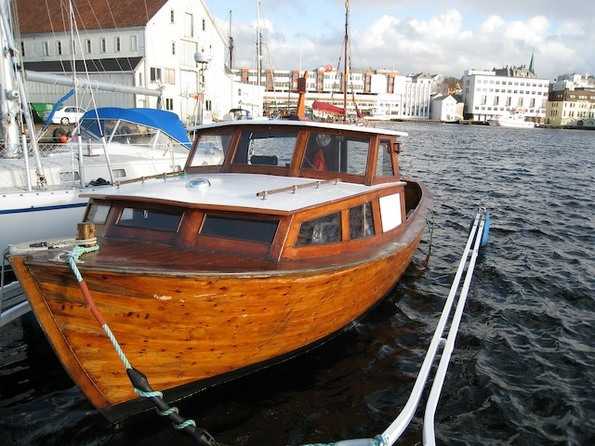

jupan Svart 7.Mai.2008 Emnestarter Link til dette innlegget Svart 7.Mai.2008 Huff, tror dere ikke jeg fikk en lite trivelig overraskelse i går kveld. Var bare nedom havnen en snartur med en teine jeg hadde fått. Da jeg gikk ombord så jeg at nesten samtlige av natene på fordekket hadde sprukket opp!!! Brukte tech-7 på disse natene... vet ikke om jeg skal rive alt ut og fuge på nytt med SIKA, eller om jeg bare skal maskere og smøre tjukt på i håp om at treet har krympet ferdig eller noe sånt... må jo være det varme tørre vært i det siste som har gjort dette i og med at båten har vært dassblaut før det pga en vinter som ikke likner noen ting... Sitér dette innlegget Link to post
jupan Svart 1.November.2008 Emnestarter Link til dette innlegget Svart 1.November.2008 (redigert) Tjohei, tilbake etter langt fravær... Fuget dekket med Sikaflex 290DC og det har holdt bra. Tech-7 er nok for hardt på smale fuger til at det ikke sprekker. Har laget ny leider på snekkerverkstedet. Vil se bilder? Jobber nå med strøm og ventilasjon. Det er meget meget kondensrikt inneklima i denne skuten. Har en ventil i døra og en øverst på veggen bakpå styrhuset. Lurer på en sånn vindblåsesnurreventilator over lugaren, evt en vanlig dekksventil over lugaren og snurrebassen over styrhuset... Hva sier andre om dette? Redigert 1.November.2008 av JRO (see edit history) Sitér dette innlegget Link to post
index Svart 1.November.2008 Link til dette innlegget Svart 1.November.2008 Lurer på en sånn vindblåsesnurreventilator over lugaren, evt en vanlig dekksventil over lugaren og snurrebassen over styrhuset... Hva sier andre om dette? Faderen hadde en tresnekke for en del år siden, som hadde problemer med fuktighet. Han kjøpte og monterte en slik snurresak, og ble sværet fornøyd med effekten av denne. Selv har jeg to sånne billige Electrolux ventilatorer, Disse blanke som du ser på annenhver båt omtrent. De holder det tørt og greit i min båt. Men jeg har en tett plastbåt, og da skal det ikke så mye sirkulasjon til for å holde det tørt. I en trebåt vil det som ofte være fuktigere, da alt lever med luftfuktighet og temperatur. Så jeg ville nok vurdert å prøve snurreventilen ja... Sitér dette innlegget "First they ignore you, then they ridicule you, then they fight you, then you win." - Mahatma Gandhi Link to post
jupan Svart 1.November.2008 Emnestarter Link til dette innlegget Svart 1.November.2008 Hmmm, min plan eksakt.... I denne skuten til din far; hvordan var overbygget utformet og hvor hadde han snurrebassen? høyt, eller lavt? jeg tenker hvis den puster luft INN i båten, kan den stå fremme på lugaren der taket er lavest. hvis den suger luft UT av båten bør den stå på styrhuset, båtens høyeste punkt. Hva sies det om dette? Sitér dette innlegget Link to post

jupan Svart 2.November.2008 Emnestarter Link til dette innlegget Svart 2.November.2008 (redigert) I dag var det ganske tunge dønninger på Sletta og nydelig vær. En fin tur, men ingen fisk på kroken... Da vi kom i land fikk maskinen stell i form av smøring og etterstramming av diverse bolter. Faktisk så hadde 1 av 6 motorfester gjenget seg nesten helt av...!!! Så vær obs på dette! Ellers så er kokeapparatet i full sving, en dobbelt Optimus parafinprimus. Varmer som bare det på kjølige høstdager. Skal skaffe en sånn liten gassovn til lugaren, så blir det god temp der og. Stadige oppgraderinger på gang; strøm, ventilasjon og generell brukervennlighet er på tegnebrettet. :D Seil trygt! Redigert 2.November.2008 av JRO (see edit history) Sitér dette innlegget Link to post
jupan Svart 6.November.2008 Emnestarter Link til dette innlegget Svart 6.November.2008 Skal montere inn sånn ventil over taket på lugaren i morgen. Det er forferdelig fuktig i båten nå. Det er fullt av dråper under takene...! Satte opp døra, håper det hjelper. Sitér dette innlegget Link to post
index Svart 6.November.2008 Link til dette innlegget Svart 6.November.2008 Sett inn minst to, gjerne tre også! Jeg har to Electrolux ventilatorer i båten, og de holder det tørt og greit. Men jeg kunne godt tenkt meg en i forpiggen også, for å bedre sirkulasjonen litt. Du må ha luft inn et sted for å få den fuktig luften ut, og da holder det ikke med kun en ventil... Sitér dette innlegget "First they ignore you, then they ridicule you, then they fight you, then you win." - Mahatma Gandhi Link to post
jupan Svart 6.November.2008 Emnestarter Link til dette innlegget Svart 6.November.2008 Høres lurt ut. Startet en egen tråd om dette, for jeg vil ikke blande slike problems inn her. Dette er gledestråden :D Sitér dette innlegget Link to post
jupan Svart 8.November.2008 Emnestarter Link til dette innlegget Svart 8.November.2008 I dag monterte jeg den andre ventilatoren, over styrhuset. Det er fortsatt tørt og greit i båten. Blir spennende å se etter neste regnvær. Har koblet litt strøm og fått i gang vinduspusseren (foreløpig bare 1). Så driver jeg og lager vanninntak, og har revet ut den gamle tanken på 40L og skal sette inn en på ca 10. Er jo bare til å vaske fingrene og skylle diverse ting med. Driver også med slikt trivelig småfiks som å montere kastekroker på dører og luker slik at disse står i ro når jeg ikke er i båten og samtidig skal lufte. Setter også inn små ventiler på ifm. alle avlukk og skap. Og så skal jeg snart ordne med mer belysning i styrhusert og i lugaren. Har bare en lampe på dass og en helt foran i lugaren nå. Blir ny dørk om ikke så alftor lenge og, for den gamle grønne er halvsliten og litt råtten her og der. Her er noen bilder som viser ståa på skuta. Lagde ny trapp forrige helg: Masten på taket skal på i morgen hvis det er vær: Skjærefjøla måtte få en dose vaselinolje: Neste blir nytt instrumentpanel, som skal dekke over der kompasset er nå, med bryterpanel, vhf og hele sulamitten: Begge ventilatorene er nå på plass. Litt skjevt bilde, tror det kom en bølge: Så var skuta pinadø registrert og, LA8PV transmitting on 15 meters: Jauda, eg kainn tråle: Sitér dette innlegget Link to post
