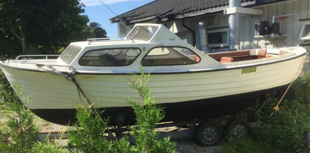

skiftesvik Startet 21.Januar.2008 Link til dette innlegget Startet 21.Januar.2008 Heisann. Jeg vurdere å kjøpe en plastsnekke, nærmere bestemt en Scand Family. Jeg har lett etter informasjon om båten både her og på nettet forøvrig, men har ikke funnet tilstrekkelig med info. Er det noen her som vet noe om denne typen båt? Er det forresten Scand Family den heter? Scand Family på Finn.no Hvis linken ikke virker, er det Finn-kode: 12187830 Mvh Andreas Sitér dette innlegget Link to post
Enjoy Svart 22.Januar.2008 Link til dette innlegget Svart 22.Januar.2008 He He jeg har hatt en slik. Den ble også laget under navnet Fjord, og var en populær selvbyggerbåt. Den ble støpt i stort antall av annsatte på Nordsem i Brevik på 70/80 tallet og går under navnet "Norsemsnekka" her i distriktet. Motor var ofte en Ferryman diesel, og noen Volvo bensin. Pent skrog med maks fart 7Knop.Finner du en med aluminium vinduskarmer ser den straks er moderne ut. Mvh Enjoy Sitér dette innlegget Link to post
Cheyenne Svart 23.Januar.2008 Link til dette innlegget Svart 23.Januar.2008 Hei. Jeg hadde også en Scand Family for noen år siden. Den kan du lese om i Båtmagasinet nr. 4-2004. Da ble den brukt i en bruktbåttest der. Grei båt til sitt bruk. Litt for liten motor iden jeg hadde, bare 7,5 hk. Hvis det ikke er ballast i den er den fryktelig rank, tror jeg hadde ca. 400 kg. fordelt ut i sidene. Da ble den mye bedre å ha med å gjøre. Lykke til med handel. Sitér dette innlegget Link to post
Øya Svart 24.Januar.2008 Link til dette innlegget Svart 24.Januar.2008 Denne båten ble først produsert som HERWA. De hadde fabrikk på Bergemoen i Grimstad. I min barndom hadde min bestefar en slik 1967 modell. Den ble levert med en Albin Bensinmotor som han byttet ut med en SABB diesel. Min far hadde storebroren. En 1969 modell kjøpt ny med 15 HK Albin Diesel. Den het HERWA 23 Grimsfjord. Fjord overtok formene til 20 foteren og senere ble den til Scand Family. Vi var på mange turer langs kysten med disse to båtene i all slags vær og ofte mange uker om gangen. Min far var Kaptein i handelsflåten og var stort sett hjemme i 2 måneder om sommeren. Disse to måneden ble stort sett brukt i Båten. Sitér dette innlegget Man behøver ikke å være lei av den gamle, for å ha lyst på noe nytt. Link to post

skiftesvik Svart 31.Mars.2008 Emnestarter Link til dette innlegget Svart 31.Mars.2008 Hei igjen. Nå er båten kjøpt og oppussing påbegynt. Bilder av båten slik den så ut når vi kjøpte: Vi har nettopp fjernet den brune "tapeten" på innsiden av skroget. Alt trevirke er tatt hjem for pussing og lakking. Alle putene er tatt hjem for å trekkes om. Har bestilt marineblått putestoff ala det Viknes bruker. Planen fremover er å topcoate innsiden av skroget, montere stereo, topcoate/male motorkasse og montere freshe lister. Innsiden av båten skal etterhvert bli hovedsakelig hvit og mørkeblå. Hva bør jeg tenke på som jeg ikke har tenkt? Noen tips? Oppdaterer med bilder når noe skjer Sitér dette innlegget Link to post

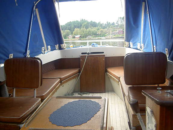

skiftesvik Svart 5.Juni.2008 Emnestarter Link til dette innlegget Svart 5.Juni.2008 Long time, no see. Mye har skjedd med båten i det siste. En liten bildeoppdatering: Her har vi påført topcoat på innsiden av skroget: Her har vi montert noen av listene som har fått facelift. Motorkassen er pusset ned og topcoatet Kommer tilbake med mer. Nå går det raskt God sommer Sitér dette innlegget Link to post
JRhansen Svart 5.Juni.2008 Link til dette innlegget Svart 5.Juni.2008 Se her ja..ser bra ut dette=)=)=) Sitér dette innlegget https://baatplassen.no/i/index.php/topic/56112-prosjekt-myra-21/ Link to post
eysteind Svart 5.Juni.2008 Link til dette innlegget Svart 5.Juni.2008 Ser flott ut! Litt uvant å sjå styrekonsollen på babord side i en snekke... Sitér dette innlegget Link to post
naumar.no Svart 15.Juni.2008 Link til dette innlegget Svart 15.Juni.2008 Ser kjempebra ut! Ikke mer enn 3 uker siden jeg selv kvittet meg med en Scand 20' Familiy og kan bare bekrefte alt som har blitt sagt over her. Kjempefin båt som er utrolig sjødyktig! Har vært ute i virkelig hardt vær med denne og med godt med ballast på sidene er den en fryd. Den er dog (som det har blitt nevnt) ikke veldig stabil sidelengs, noe som skyldes at den er ganske smal og går litt for høyt uten nok sidevekt.Hadde en BUCK 10hk dieselmotor i min og den gjørde ganske nøyaktig 7 knop målt med GPS. Sitér dette innlegget http://naumar.no - Seil- og båtutstyr 1994 SeaRay 270 Sundancer m/330hk 7,4L Mercruiser<p>'86 With Vital 1500 m/ 35hk Yamaha | '65 Herwa Star 15' m/ 1986 50hk Johnson | '85 Scand 20' m/ 1985 BUCK dv10m | Silver Viking 14' m/ 2000 15hk Johnson Link to post
skiftesvik Svart 25.Juni.2008 Emnestarter Link til dette innlegget Svart 25.Juni.2008 Nytt gulvbelegg fremme. Putene er snart ferdig Sitér dette innlegget Link to post
