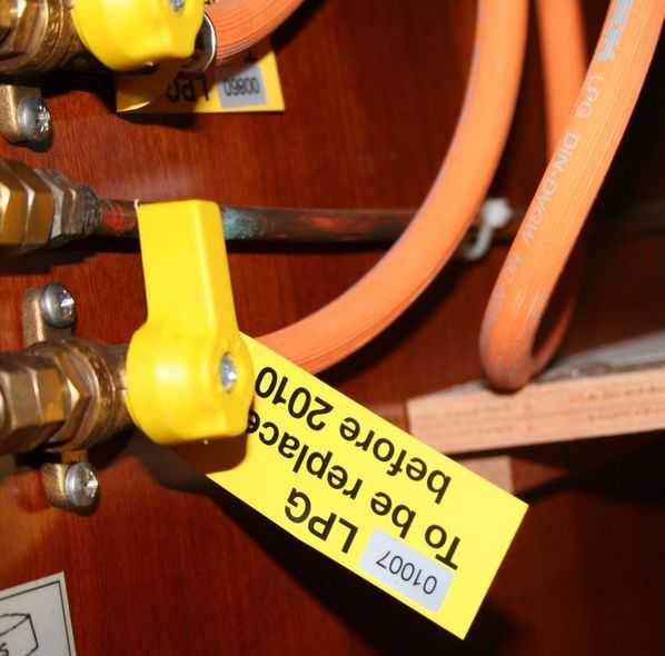

roaldbj Svart 17.Februar.2008 Link til dette innlegget Svart 17.Februar.2008 Beklager at jeg ikke har informert om denne informasjonen ombord. Jeg har rett og slett oversett den. Sitér dette innlegget Link to post
Mix Svart 17.Februar.2008 Link til dette innlegget Svart 17.Februar.2008 Husker du hva datostemplingen var på disse slangene Roaldbj ? Det hadde vært ennå mer interessant. Sitér dette innlegget Link to post

Mix Svart 17.Februar.2008 Link til dette innlegget Svart 17.Februar.2008 Hvis du hadde hatt datostemplingen på disse slangene Roaldbj ville vi fått en bekreftelse på hvor gamle slangene er i antall år i 2010. Da kunne vi fått klarhet i hva som er EU krav for alder for bytte av gass slangene. Sitér dette innlegget Link to post

roaldbj Svart 21.Februar.2008 Link til dette innlegget Svart 21.Februar.2008 Hvis du hadde hatt datostemplingen på disse slangene Roaldbj ville vi fått en bekreftelse på hvor gamle slangene er i antall år i 2010. Da kunne vi fått klarhet i hva som er EU krav for alder for bytte av gass slangene. Jeg har notert 2009. Men nå ser jeg at jeg må tilbake til båten og sjekke det påny. Franskmennene er jo ganske opptatt av CE systemet? Båten ble bygget i april 2006 (byggenr 111). Sitér dette innlegget Link to post
Mix Svart 21.Februar.2008 Link til dette innlegget Svart 21.Februar.2008 Da tipper jeg dine slanger er stemplet 2005, og skal skiftes i 2010, som vist på bildet, etter 5 år. Det var dette jeg fikk opplyst når jeg kjøpte nye slanger igår. Mine slanger var 5 år nå og ikke 4 som jeg trodde, så jeg skifter dem for sikkerthets skyld, selv om de så fine ut. Uansett,CE reglene sier 5 år. Ikke 3. Sitér dette innlegget Link to post
roaldbj Svart 21.Februar.2008 Link til dette innlegget Svart 21.Februar.2008 Bra Mix. Er det noen som har registrert avkortning i forsikringsutbetaling grunnet for gamle slanger? Jeg ville tro at det er endel fritidsbåteiere her på BP som har eldre slanger enn de som er produsert etter 2003? Sitér dette innlegget Link to post

roaldbj Svart 23.Februar.2008 Link til dette innlegget Svart 23.Februar.2008 Jeg har sett litt mer på gasslangene i båten i dag. I rommet for oppbevaring av gassflaske er slangen for overgang fra flaske til kobberrør merket 2005, så denne slangen skulle vel holde til 2010. Slangene for overgang fra kobberrør til komfyr og gassplater hadde ikke preget inn noe årstall som jeg kunne se. Her er bilde av slangene. Eneste merking er merket med informasjon om slangebytte 2010. Sitér dette innlegget Link to post
