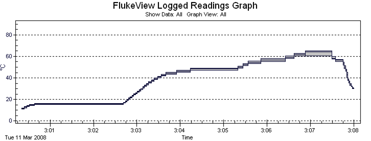

roaldbj Svart 25.Mars.2008 Link til dette innlegget Svart 25.Mars.2008 Jeg synes den tekniske beskrivelsen til Ole Petter er bra. Jeg synes det er fint å bli oppdatert på regelverket som i alle fall gjelder for litt større båter. Når det gjelder forholdet mellom temperatur i motorrom i forhold til utetemperatur angir Yanmar Norge (har ikke dette dokumentert) at for frtidsbåtmotorene til Yanmar bør ikke motorromstemperaturen overstige utetemperaturen med mer enn 20 grader C. Jeg har målt forholdet mellom ute- og motorromstemperaturen i flere år, og den har hos meg vært godt under 20 greder C. Jeg bruker aldri båten når det er kuldegrader ute, derfor har jeg ikke testet dette når uteluften er under null grader. Når det gjelder tilstopping av kjølevannsinntaket har jeg ved endel tilfeller opp gjennom årene vært plaget av sjøgress som har blitt dratt inn gjennom inntaket og lagt seg i sjøvannsinntakfilteret. I alle tilfellene har alarmen gått på motoren, og det har vært enkelt å rense filteret. Det er vist til regelen om at filteret bør sitte minst 20 cm over vannlinjen. Som nevnt ovenfor gjør dette at ferskvannskjøring før høstopptaket gjøres enkelt ved å tre enn slange tilkoblet ferskvann ned i filteret og la motoren gå en god stund. Sitér dette innlegget Link to post
