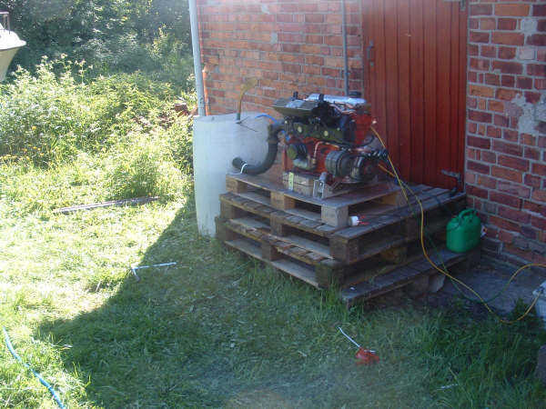

biozide Svart 13.Mai.2009 Emnestarter Link til dette innlegget Svart 13.Mai.2009 Sånn...nå er motoren nesten klar. Sitér dette innlegget Link to post
biozide Svart 21.Mai.2009 Emnestarter Link til dette innlegget Svart 21.Mai.2009 Overhalingen komplett...tro det eller ei , men motoren startet på første drag med startgass:) Utrolig fornøyd med min første total renovering!!!! Jon Ivar Sitér dette innlegget Link to post
Superkul Svart 22.Mai.2009 Link til dette innlegget Svart 22.Mai.2009 hvilken kam er dette? k-235 c det pleier å stå fks a - b - c - d - k eller r i enden på kammen og står det d så er det en d kam d kam er vel org båtkam Sitér dette innlegget Prosjekt Draco-2100 Link to post

biozide Svart 24.Mai.2009 Emnestarter Link til dette innlegget Svart 24.Mai.2009 (redigert) Heisann!! I går var en fin dag for en test av min "nye" AQ130;-) En hockey-kølle kan brukes til mangt...eksos stag Som ei klokke!! På gården til mormor Gode gamle traktoren:) En liten lekasje...lett match!! Redigert 24.Mai.2009 av biozide (see edit history) Sitér dette innlegget Link to post
