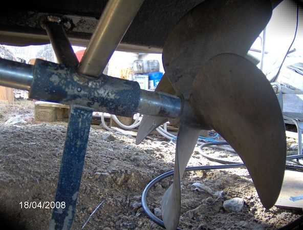

hifo Startet 16.Mai.2008 Link til dette innlegget Startet 16.Mai.2008 uff, fikk tilbake ny propellen etter borring , og den er borret noe for liten. får bare 2,7 cm av konen i inngrep ved prøve. mangler da 2 cm av den dreide akselen min. den er drei av tidligere eier så totallengden på konen er 4,7 cm.. det er en 18 18 propp , på 40 mm aksel.. 200 + hk. noen som har prøvd propeller som ikke har mere inngrep i konen enn dette? eller må jeg selv kjøre 60 mil for å rekke utsett av båten til neste fredag? skrev 2 sider med info om konen og det siste jeg skrev var at "det er vel vesentlig å få den største konen riktig (39,5mm ) og riktig kon forhold nedover".. største hullet er nå bare 38,5 mm. er det mulig å misforstå det jeg har skrevet ? Sitér dette innlegget dummeste jeg har hørt. Ikke OT-moderator. Link to post

hifo Svart 16.Mai.2008 Emnestarter Link til dette innlegget Svart 16.Mai.2008 ja , skrev at fremre kon på gamle propellen er 39,5 mm. og at det er en 40 aksel.. største dia på propellen nå er 38,1 mm . skrev også som nevnt over at det er vesentlig å få største diameter riktig og kone nedover . det skrev jeg fordi det er en dreid sak og konen slutter før den treffer minste diameter. derfor er den bare 4,7 cm lang.. konen har de beregnet til 0,0756 . vet ikke hva det betyr men det er kladdet av de som et regnestykke på papiret jeg sendte vedlagt til dem , og fikk tilbake . Sitér dette innlegget dummeste jeg har hørt. Ikke OT-moderator. Link to post
NilsPils Svart 17.Mai.2008 Link til dette innlegget Svart 17.Mai.2008 Det er selvfølgelig ikke bare diameter, men også konvinkelen som må være riktig. Før du sender propellen tilbake for boring ville det kanskje være lurt å sjekke at vinkelen er riktig. Enkel sjekk er å skyve propellen lett innpå alselen og sjekke at den ikke kan vakle. Nøyaktig sjekk er med farge på akselen. For å få riktig diameter ville jeg målt akseldiameteren der du vil at propellbosset skal stoppe. Vanligvis dreier en til 40 mm på en 40 mm aksel, som Ingar sier. Håper dette løser seg snart så du får båten på vannet. Sitér dette innlegget Hilsen Nils Rømcke som har tresnekka Tora og motorbåten SaowaneeJeg er litt gal, og trives ganske godt med det ................ Link to post
hifo Svart 17.Mai.2008 Emnestarter Link til dette innlegget Svart 17.Mai.2008 det håper jeg også.. har bestilt kranbil til fredag. oppga alle målene på konen . minste , største og lengden. og jeg visste at den største måtte være riktig , så det presiserte jeg på brevet jeg la med. alikevel er største dia 38, 1 . mm . forferdelig irriterende da jeg har gledet meg som en unge på å montere den nye propellen. har prøvd konen også . demn enterere bare 2,7 cm innpå akselen , og kan skimte en bitteliten glipe ytterst når jeg kikker langs kilesporet.. men er det ikke vanlig å ha noe trang kon innerst og ha bittelitt glip ytterst som blir dratt inntil ved tiltrekking av propp mutter? må ringe å høre om logistikken til maritim kan hjelpe meg tidsnok til mandag , ellers må jeg prøve noen bekjente med grove cnc maskiner og høre om de kan frese\dreie opp hullet noe .:-) skal jeg frakte proppellen til fredrikstad , så blir det to turer a 60 mil :-( Sitér dette innlegget dummeste jeg har hørt. Ikke OT-moderator. Link to post

hifo Svart 20.Mai.2008 Emnestarter Link til dette innlegget Svart 20.Mai.2008 Uansett skal vel den fremre åpningen ha samme diameter som akslingen. ifølge sleipner så dreier de koner på proppellen altid etter den minste konen. dvs at de dreier den bakre diameteren og lar konen bestemme hvor langt ut på konen propellen kommer.. i mitt tilfelle skrev jeg ( det er vel vesentlig å få den største konen riktig , og kone nedover.) det gjorde jeg fordi konen min ser slik ut : og propellen kommer som vist her bare 2,7 cm innpå.: men de sier jeg ikke er prioritert fordi de velger å hjelpe folk som har kjøpt nye propeller, først. så jeg har fått en bekjent til å frese litt i morra :-) Sitér dette innlegget dummeste jeg har hørt. Ikke OT-moderator. Link to post

Ingar Svart 20.Mai.2008 Link til dette innlegget Svart 20.Mai.2008 det gjorde jeg fordi konen min ser slik ut : Det var da en merkelig bearbeiding av akslingen, veldig kort kon og så lang stang.... Er nok her problemet ligger, de har gått ut fra at konen har vært mye lenger. Vet du hvorfor det er gjort på den måten? Sitér dette innlegget Riviera 925 kjøpes. Aksling, fly, 2006- Link to post
NilsPils Svart 20.Mai.2008 Link til dette innlegget Svart 20.Mai.2008 Ser ut som denne akselen opprinnelig har vært tilpasset propellen og ikke omvendt. Jeg hadde noe lignende på den gamle akselen på Tora, akselkonen var neddreid for å passe en mindre propellldiameter. Men hos meg løste problemet seg da jeg skiftet både propell og aksel. Regner med at du også sjekker kilesporet. Det blir grunnere i propellen når du borer opp. Ellers skjønner jeg egentlig godt at Sleipner har det travelt for tiden og må foreta prioriteringer. Ventetid på et par dager er jo ikke allverden for de fleste. Sitér dette innlegget Hilsen Nils Rømcke som har tresnekka Tora og motorbåten SaowaneeJeg er litt gal, og trives ganske godt med det ................ Link to post
hifo Svart 20.Mai.2008 Emnestarter Link til dette innlegget Svart 20.Mai.2008 nei , det er ikke allverden. men i en slik sak hvor motparten (meg) har skriftelig at de har gjort feil , burde de ( hadde jeg ) tatt en time eller to ekstra en aften og fikset problemet.. men glemmer sleipner nå jeg . skal få borret den en annen plass i morra. de har faktisk borret propellkon til denne i fjor da jeg kjøpte ny propell av winrace :-) 21 21 . ja det er en dreid aksel kon dette pga utslitt kilespor tipper jeg. men det opplyste jeg om og ba om å få dreid konen etter den største diameteren. men ting kan misforståes og folk gjør feil , det gjør vi alle , så jeg har forståelse for at slikt kan skje , men det er hvordan de løser problemet som avgjør hvor bra en butikk er i mine øyne. . jeg har foreslått at kansje jeg kunne slippe regning fra dem for borring , og bare betale for frakten til maritim , som bare var behjelplige og ordnet frakt. jeg opplyste ikke om at konen er kort , men opplyste om at den måtte dreies ut fra den store diameteren 39,5 for jeg så ( ser ) jo hvordan det ellers ville blitt. når det er sagt så er jo ikke konen aldeler riktig heller. litt for trang fremst :-) til fredag er alt glemt alikevel da den settes ut da. Sitér dette innlegget dummeste jeg har hørt. Ikke OT-moderator. Link to post
