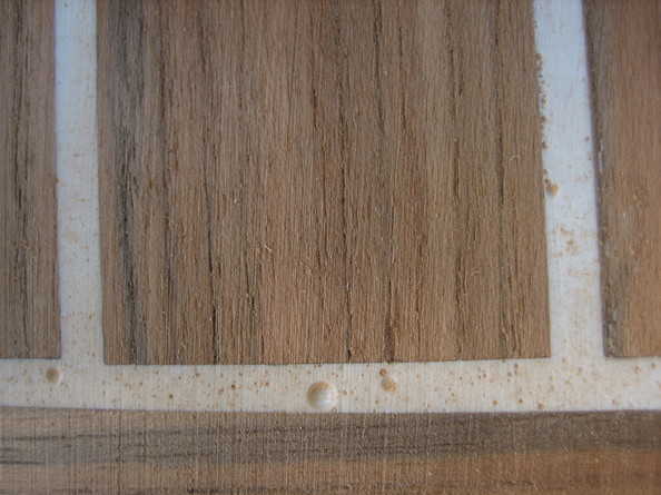

Minien Svart 3.Juni.2008 Emnestarter Link til dette innlegget Svart 3.Juni.2008 Da har vi lagt en intensiv arbeidshelg bak oss. Alle plater er nå lagt og natet. Nesten alle platene er pusset. Bilder fra prosessen: Bilde fra nating. Pussing. Dette gikk ganske så greit. Pga høydeforskjeller på stavene ble det en del jobb å rette opp platene, og man kommer til et punkt hvor man må si "nå er det godt nok". Hvis ikke kunne man vel pusset til krampa tok en. Mye støv! Dette er etter pussing av bare en halv plate. Har nok tømt støv for flere hundre kroner. Etter pussing kom problemene frem. Natene er fulle av luftbobler enda vi gikk over dem med ståltråd for å punktere dem. Skuffelsen var stor! Blandet en tynn natemasse og prøvde å fylle igjen de verste boblene. Vet enda ikke om det ble vellykket da disse har stått og herdet i natt. Her står halvparten av platene ferdig pusset. Godt å se at vi nærmer en avslutning på prosjektet. I dag blir det pussing av de etterfylte natene, og så begynner vi med oljing. Sitér dette innlegget Link to post
Whistler Svart 3.Juni.2008 Link til dette innlegget Svart 3.Juni.2008 Veldig bra. Hva har du pigmentert epoxyen med for å få den hvit? Holder det med microfiber/fyllmasse, eller er det et fargestoff i tillegg? Sitér dette innlegget Jeg bygger har bygd en Glen-L Zip Link to post
SandAnker Svart 3.Juni.2008 Link til dette innlegget Svart 3.Juni.2008 Det her ser jo fortsatt veldig bra ut Nå er det bare den siste finishen som gjenstår. fikk nesten lyst til og gjøre dette selv nå i egen båt Sitér dette innlegget Link to post
Minien Svart 3.Juni.2008 Emnestarter Link til dette innlegget Svart 3.Juni.2008 Jeg brukte fargestoff fra WestSystem for å få den hvit. Til natene har jeg brukt fyllstoffet Colloidal Silica. Dette er mye finere enn microfiber (brukte microfiber i limet) og siktes i limet. Så i natene er det både fyllstoff og fargestoff. Uten fargestoff ble den gulaktig. Sitér dette innlegget Link to post

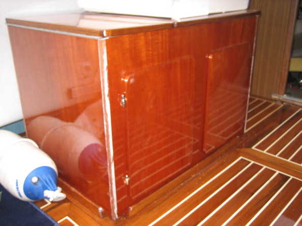

Minien Svart 16.Mars.2009 Emnestarter Link til dette innlegget Svart 16.Mars.2009 Jeg hadde helt glemt denne tråden. Men...for de interesserte.. Vi ble ferdige! Her er alt ferdig installert (kun lister på skapene som mangler): Med "bordhull" og beslag: Platene ligger løst, så derfor blir det av og til "glipper" mellom dem. Skal løses ved å legge stabiliserende "bord" under plata som passer akkurat imellom profilene platene ligger på. Tydeligvis gode å ligge på også: I sitt rette element: Alt i alt så er jeg vel ganske fornøyd med resultatet. Boblene i natene syns jo ikke med mindre man legger seg på kne og glaner etter dem. Neste prosjekt blir vel å kle frontveggen ned mot kabinen med et eller annet (de har jo fortsatt den samme utførelsen som de gamle skapene). Har lurt litt på å kle dem med samme skai som resten av veggene på båten, men er ikke sikker på om det blir det eller om vi prøver oss med mere teak. :) Sitér dette innlegget Link to post
