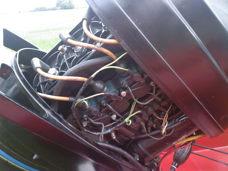

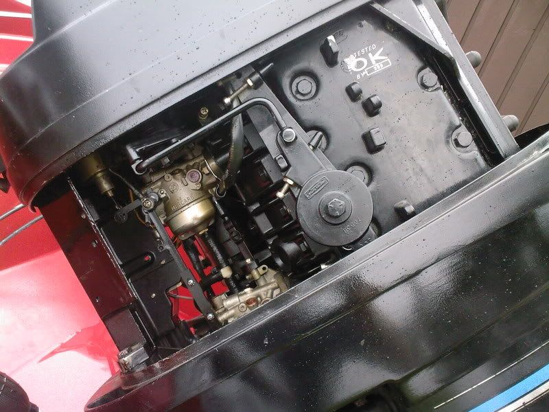

50hk --- 6586624 > A912477 = 1985 4 cyl, ditt nummer havner inne bland disse , er derfor en 1985 modell, 86 modellen starter på 9420791...og er 3 sylindret.
et par bilder jeg knipsa nå.
Ser grei ut den, pent behandlet, er den oppadlakkert ?? synes jeg ser noen gardiner på den nedre delen :wink:

Ser grei ut den, pent behandlet, er den oppadlakkert ?? synes jeg ser noen gardiner på den nedre delen wink.gif
Arne Kjetil
ser ut til att den er lakkert opp igjen ja.. ser bra ut egentlig.
