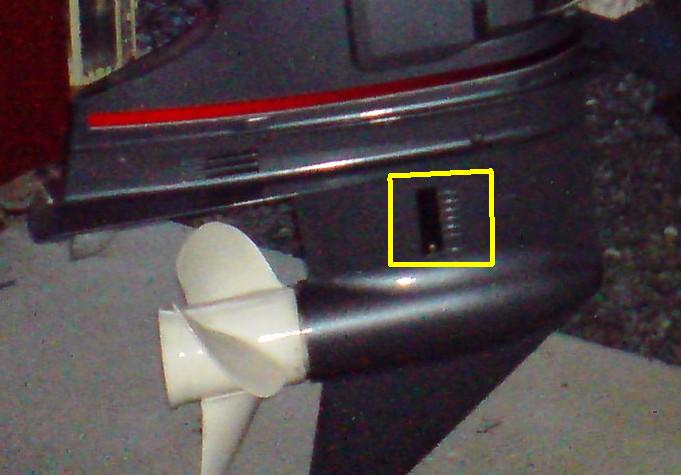

SF Startet 1.Juli.2008 Link til dette innlegget Startet 1.Juli.2008 Hei, har overtatt en 9.9 HK Yamaha 2-takt fra rundt 2000. Jeg har hatt den i et år snart men den har ikke vært i bruk. Det blle tatt full service og vinter konservering på verksted rett før jeg overtok den. Prøvde å starte den i dag og den startet lett, men jeg fikk ikke kjølevann ut piloten. Startet den 2 ganger av ca 1 minutt men det komm ikke vann ut kun litt eksos. Motoren føltes også litt vell varm etter kun et minutt på tomgang så jeg antar at den ikke får kjøling. Som kan ses av bildet så hadde jeg en stamp med vann og vannspeilet stod ca 2 cam over kavitasjonsplata. Er dette nok? Hva er typisk årsak til manglende kjøling på en motor som har stått litt? Noen tips? Noen som kan si hvilken årsmodell dette er? Sitér dette innlegget 2009 Ryds 478 GTI Mercury 50 EFI Link to post

Daffy Svart 1.Juli.2008 Link til dette innlegget Svart 1.Juli.2008 (redigert) Dette er en 2000 modell kilde Vannintaket sitter mellom propellen og vannintaket. Du har slike hull på siden? Jeg har ikke sett en påhengsmotor produsert etter 1980 som ikke har vannintak der... Ellers er denne en kjekk sak Har du prøvd å stake ut hullet der kjølevannet kommer? Mulig det er noe som har satt seg der Har du nettopp kjøpt motoren? Mulig forrige eier har startet uten vann Da er impellerskifte på sin plass Redigert 1.Juli.2008 av Daffy (see edit history) Sitér dette innlegget Båthistorie:2015-dd 1987 Master 820 m BMW D636 180 hk. 2016-dd 1985 GH 15 lux m 1996 Suzuki 55. 2010-2016 1984 Flipper 470S m 1996 Suzuki 55 og 1996 Johnson 35. 2009-2015 1981 Scand Classic 25 m Sabb Status Marine 42 hk. 2005-2010: 1982 With 2000 CC Dromedille m 2005 Yamaha 130, 1989 Yamaha 140 og 1983 Yamaha 75. 2001-2005 1991 Flipper Flash m 1989 Yamaha 140, 1986 Yamaha 175 og 1987 Suzuki 115. 1999-2004 1978 Selco 16 Selstar m 1984 Evinrude 60, 1998 - 2001 1987 Finnsport 420R med 1991 Mercury 50, 1995-1998 1975 Skibsplast 14 m 1980 Suzuki 50 og 1967 Mercury 50. 1985 - 1995 1985 Askeladden 9 m 1986 Suzuki 9,9 og 1967 Johnson 5. Link to post
SF Svart 1.Juli.2008 Emnestarter Link til dette innlegget Svart 1.Juli.2008 Du har helt rett inntaket er der og det var derfor jeg antok at vannspeil to cm over kavitasjonsplata var ok. Men er ikke fremmed for at impelleren ikke klarer å suge opp vannet om du ikke "primer" systemet ved å ha vannstanden noe høyere når du starter. Hullet der piloten kommer er åpent, det har jeg sjekket. Motoren har jeg fått av "svigerfar" det var en motor han hadde på en hytte han hadde solgt. Han hadde den inne til full service før jeg fikk den så den skal være 100%. Takk for linken, ser der at det er en 2000 modell og at det er en kortstammet motor. Prøver som sagt i morgen å starte den i søppeldunken med vannspeilet høyere opp. Sitér dette innlegget 2009 Ryds 478 GTI Mercury 50 EFI Link to post
