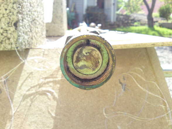

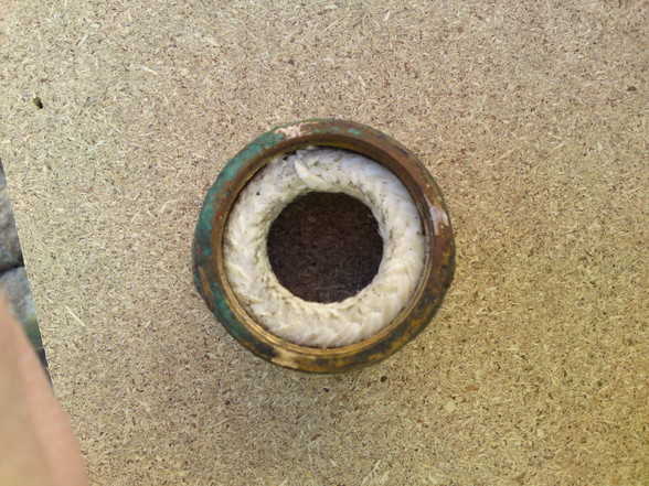

Hallaron Svart 30.Mai.2009 Emnestarter Link til dette innlegget Svart 30.Mai.2009 Da er akslingen på plass igjen, med ny talgpakning. først ble pakkboks og aksling demontert og gjort rent, det er sikkert mulig å gjøre denne jobben med akslingen i, men det er lettere nå man kan ta den ut, så lærer en litt av det også... Den gamle talgpakningen lå som et kompakt lager i hylsa, men den delte seg fort i tre ringer når jeg pirket den ut. Jeg kjøpte rikelig med pakning, tenkte å ha rom for å feile litt, det virket jo som om det var viktig at dette ble nøye.. På Maritim ble jeg rådet til å surre pakningen tre ganger rundt akslingen, og deretter kutte, slik skulle jeg få tre fine ringer. Som bildene viser ble ikke dette den helt riktige lengden, sammenlignet med de gamle var de nye en cm eller så lenger, det var imidlertid enkelt å trimme ned til riktig lengde. Når talgpakningsringene var av riktig lengde, var det en smal sak å på de på plass, og med bittelitt lirking var det greit å tre den inn på akslingen ingen. det var som tidligere nevnt plass til tre "runder" med pakning, skøyten på disse ble lagt med ca 120 graders mellomrom, skrapte noen merker på hylsa for å holde orden på symmetrien Nå er det bare å håpe at det var dette som skulle til for å få slutt på lekkasjen. Sitér dette innlegget Maxi 95 1975 med Solé 25 mini 2004, Honwave T30-AE 2007 med Tohatsu 9,8 2005. Link to post

Hallaron Svart 1.Juni.2009 Emnestarter Link til dette innlegget Svart 1.Juni.2009 En ypperlig fotomontasje hallaron. Noe av det bedre jeg har sett her på BP på lang tid. Jeg vil tro at bildeserien gir flere medlemmer pågangsmot til å utbedre eventuell lekkasje i pakkboksen. Tusen takk for det Roald. Dette var nok noe jeg hadde gått og gruet litt for, og ikke hatt helt forståelsen av hvordan fungerte. Når jeg fikk plukket akslingen ut og kikket litt på det, fremsto imidlertid som svært enkelt. Tenkte derfor å dele prosessen med dere andre.. Sitér dette innlegget Maxi 95 1975 med Solé 25 mini 2004, Honwave T30-AE 2007 med Tohatsu 9,8 2005. Link to post
