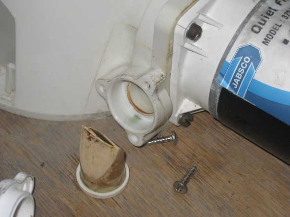

roaldbj Svart 4.Januar.2009 Link til dette innlegget Svart 4.Januar.2009 Funderte litt på dette siden jeg har samme toilettsystem. Hele systemet er beskrevet detaljert her: http://jabsco.com/files/37245_qf_toilet.pdf. Det kan hende at gummiventilen merket [11] ikke stenger godt nok. Denne ventilen inngår sammen med noen andre deler i "servis-settet". Sitér dette innlegget Link to post
edo Svart 4.Januar.2009 Emnestarter Link til dette innlegget Svart 4.Januar.2009 Det er sannsynligvis denne som ikke holder tett: Kjøper service kit og ser om det hjelper Sitér dette innlegget Sollux 24 AC Scand Baltic 29 Scand 360SE Link to post
