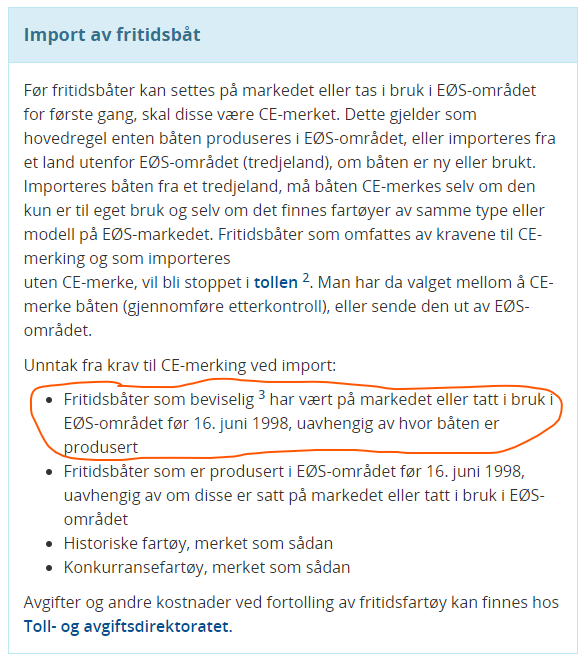

Ø.L Svart 24.August.2022 Link til dette innlegget Svart 24.August.2022 (redigert) (Sakset fra https://www.sdir.no/fritidsbat/ce-merking/mer-informasjon-om-ce-merking/ ) Tolker jeg det riktig; at hvis tiltenkt båttype inkl. motoristallasjon (produsert utenfor Europa) har vært solgt, benyttet og fremdeles eksisterer rundt om i hele Europa, inkl Norge, siden 60-tallet, skal en kunne importere unngå formalkrav om CE-merking da andre og eldre fartøyer vil fremtvinge presedens for "likebehandling"? Type båt tenkt: GB, Flemming el. Redigert 24.August.2022 av Ø.L (see edit history) Sitér dette innlegget Link to post
Kallethekid Svart 24.August.2022 Link til dette innlegget Svart 24.August.2022 Ø.L skrev 35 minutter siden: (Sakset fra https://www.sdir.no/fritidsbat/ce-merking/mer-informasjon-om-ce-merking/ ) Tolker jeg det riktig; at hvis tiltenkt båttype inkl. motoristallasjon (produsert utenfor Europa) har vært solgt, benyttet og fremdeles eksisterer rundt om i hele Europa, inkl Norge, siden 60-tallet, skal en kunne importere unngå formalkrav om CE-merking da andre og eldre fartøyer vil fremtvinge presedens for "likebehandling"? Type båt tenkt: GB, Flemming el. Som jeg har forstått det er det den aktuelle båten som må være solgt eller tatt i bruk. Det har da ingen betydning om båttypen er solgt tidligere. Sitér dette innlegget Link to post
Båtadvokaten Svart 24.August.2022 Link til dette innlegget Svart 24.August.2022 Det er den individuelle båten som importeres, som "beviselig" må ha vært i markedet i EU/EØS før 1998. Hvis det er en båttype produsert i Europa er det som regel godt nok til sannsynliggjøring. Men ved import fra USA blir det vanskelig. Det er jo sett som "fæl styggedom" og vurderes alltid med mye skepsis. Dermed blir "bevisbakken" også litt brattere, selv om det skulle være en EU-produsert båt. Sitér dette innlegget -- Også kjent som Skipper Worse Link to post
Stål Svart 24.August.2022 Link til dette innlegget Svart 24.August.2022 Importerte i 2008 en båt fra USA,opprinnelig bygd og tatt i bruk i England i 1990. Før kjøp fikk jeg mailet båtens dokumentasjon fra selger som jeg videresendte til Sjøfartsdirektoratet for vurdering i forhold til CE. Dokumentasjonen var bygge- og salgsavtale med verftet samt registrering av båten i offentlig sjøregister. Fra Sjøfartsregisteret fikk jeg da en skriftlig bekreftelse på at denne båten var unntatt CE-regelverket i henhold til dokumentasjon som forelå. Dermed gikk det helt problemfritt med tollvesenet ved innførsel, ble ikke stilt noe spørsmål. Sjøfartsdirektoratet ga rask og god service! Sitér dette innlegget Link to post
