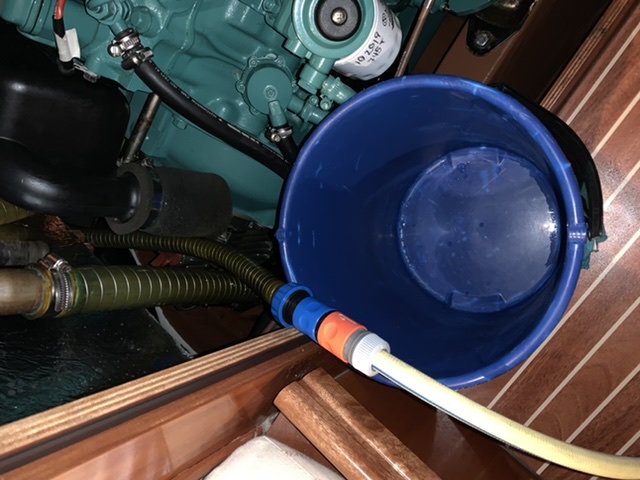

vindmann Svart 15.Juli.2020 Link til dette innlegget Svart 15.Juli.2020 (redigert) Løfter denne gamle tråden. VP D2-55 med S130-drev. Dårlig kjøling på høyere turtall, observerte luftbobler i slangene. Kommer en del vann ut, men mer pistrete enn normalt. Hvit eksosrøyk etter en stund. Sjekket overløpsventilen, men virket OK. Trolig groe i inntaket og for å være ærlig, jeg glemte å rense ordentlig da jeg hadde den oppe tidligere i år. Brukte i stedet forslaget om spyling motsatt vei. Koblet inntaksslangen av sjøvannsfilteret og fant ut at stor Gardena-kontakt med skjøtestykke og overgang til vanlig slangestørrelse fungerte perfekt. Spylte gjennom en del ganger (godt vanntrykk i slangen der jeg ligger). Etterpå kommer det mer kjølevann og boblene er borte. Etter test ser det lovende ut. Så et tips hvis andre sliter med det samme og vil gjøre et forsøk uten å ta båten ut av vannet. Redigert 15.Juli.2020 av vindmann (see edit history) Sitér dette innlegget Link to post

Bergen Svart 15.Juli.2020 Link til dette innlegget Svart 15.Juli.2020 vindmann skrev 1 time siden: Løfter denne gamle tråden. VP D2-55 med S130-drev. Dårlig kjøling på høyere turtall, observerte luftbobler i slangene. Kommer en del vann ut, men mer pistrete enn normalt. Hvit eksosrøyk etter en stund. Sjekket overløpsventilen, men virket OK. Trolig groe i inntaket og for å være ærlig, jeg glemte å rense ordentlig da jeg hadde den oppe tidligere i år. Brukte i stedet forslaget om spyling motsatt vei. Koblet inntaksslangen av sjøvannsfilteret og fant ut at stor Gardena-kontakt med skjøtestykke og overgang til vanlig slangestørrelse fungerte perfekt. Spylte gjennom en del ganger (godt vanntrykk i slangen der jeg ligger). Etterpå kommer det mer kjølevann og boblene er borte. Etter test ser det lovende ut. Luftboblene kan vel ikke ha sammenheng med groen? Sjekk pakning på sjøvannsfilter, samt lokk for sprekker. Sitér dette innlegget Link to post
