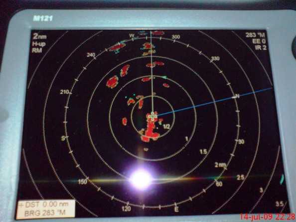

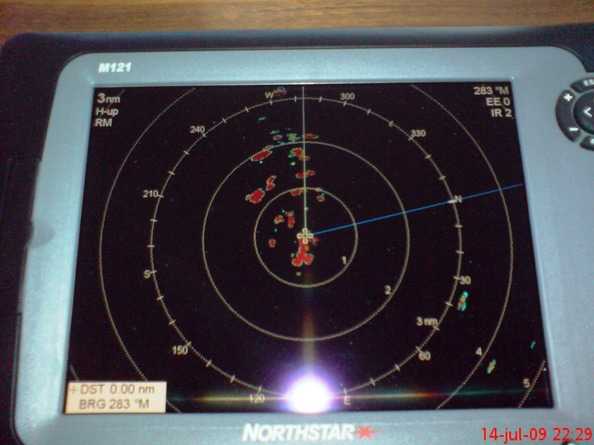

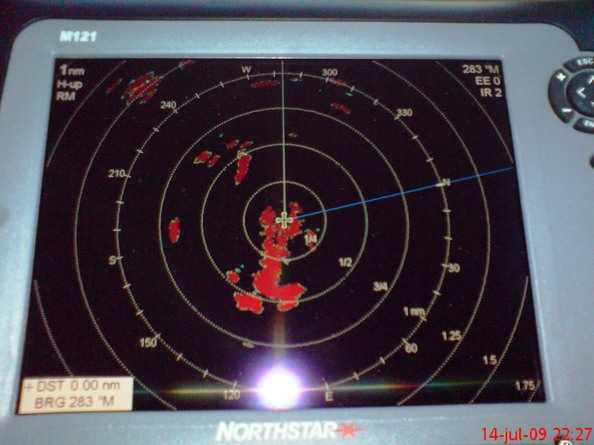

Targa 23.1 Svart 17.Juli.2009 Link til dette innlegget Svart 17.Juli.2009 Skal en teste hvor god rekkevidde en radar har kan man ikke ligge inne i en marina. Ligger det en bygning ved siden av deg så ser du heller ikke fjellet bak. Nei jeg tror jeg venter til Targa 23.1 kommer med bilder av radarskjermen sin. Det hadde vert morro om Targa kunne ta en test inne i havnen og en ute på fjorden, helst der fjorden strekker på seg endel. Har en del bilder fra min nye Northstar Broadband Radar nå, flere kommer senere. Sitér dette innlegget Link to post
Frøken Fryd Svart 17.Juli.2009 Link til dette innlegget Svart 17.Juli.2009 Flotte bilder! Jeg klarer ikke helt å finne noe å utsette på bildene dine, ikke at det er målet heller da Har du ett kartutsnitt eller en posisjon hvor bildene ble tatt? Hadde vert interesant å se hvordan en stake vises både på lang og kort avstand. Ellers kan du jo leke deg litt med trails eller etterslep som det heter på norsk. De vil gi deg en god indikasjon på hva som er i bevegelse og ikke, farten på ekkoet er også mulig å tolke med trails. Det kan lønne seg å endre trail-time etter hvordan du zoomer. 30 sekunder er mer enn nok på kort rekkevidde mens 3 minutter kan vere greit på lang rekkevidde. Radartråden som Roaldbj startet har du sikkert kikket på før. Sitér dette innlegget Link to post
2nd Trikker'n Svart 17.Juli.2009 Link til dette innlegget Svart 17.Juli.2009 Bare angi posisjon. Kartet fikser vi selv. Sitér dette innlegget Link to post
Targa 23.1 Svart 18.Juli.2009 Link til dette innlegget Svart 18.Juli.2009 Har dessverre ikke posisjonen nå. Bildet etter kartbildet viser landskapet. Dette er innseilingen til Florø by Florø lykt midt i baugen på bilde 1 og 2 Bilde 3 og 4 viser Florøvika gjestebrygge på stb baug Bilde 5 og 6 viser på vei ut fra Florø havn med en kryssende gummibåt. Såg den fint på radaren Bilde 7 og 8 viser hoveleden nord/sør utfor Florø med Stabben fyr ikke synlig på bb side. Kurs østover mot Florø by. Radar satt på 6 Nm Siste bildene viser innløpet til båthavnen der båten min ligger en nydelig sommerkveld på Vestlandet Sitér dette innlegget Link to post
2nd Trikker'n Svart 18.Juli.2009 Link til dette innlegget Svart 18.Juli.2009 Kjempefint. Posisjonsbeskrivelsene er mer enn gode nok. Sitér dette innlegget Link to post
