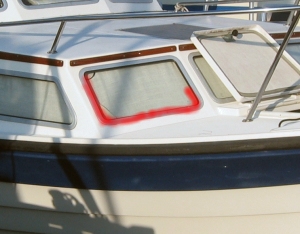

Lars H. Svart 19.Januar.2009 Link til dette innlegget Svart 19.Januar.2009 Selv om det ikke er noen særlig stor glippe som skal tettes, kan det komme inn mye vann. Jeg tettet slik det er markert på bildet. Før kunne det komme inn en halv liter vann i løpet av 20 min. slagrein. Nå er det helt tett, ikke en dråpe inn. Lars H. Sitér dette innlegget Lars H. Helgesen, "Kapteinen" på Trudelutt (Saga27) med hjemmehavn i Son, Oslofjorden Nettsteder jeg drifter: trudelutt.com oljepionerene.no Skipshunden vår Som Paschuan i Soten sa på 1920-tallet: Ja, inte är jag mätt, men törstig är jag. Link to post
