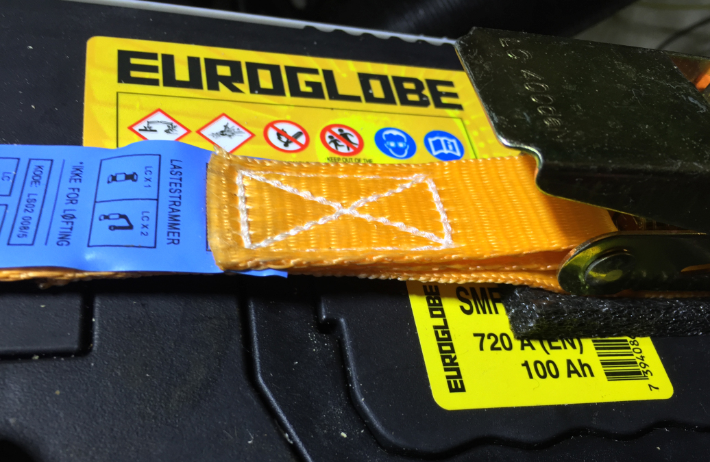

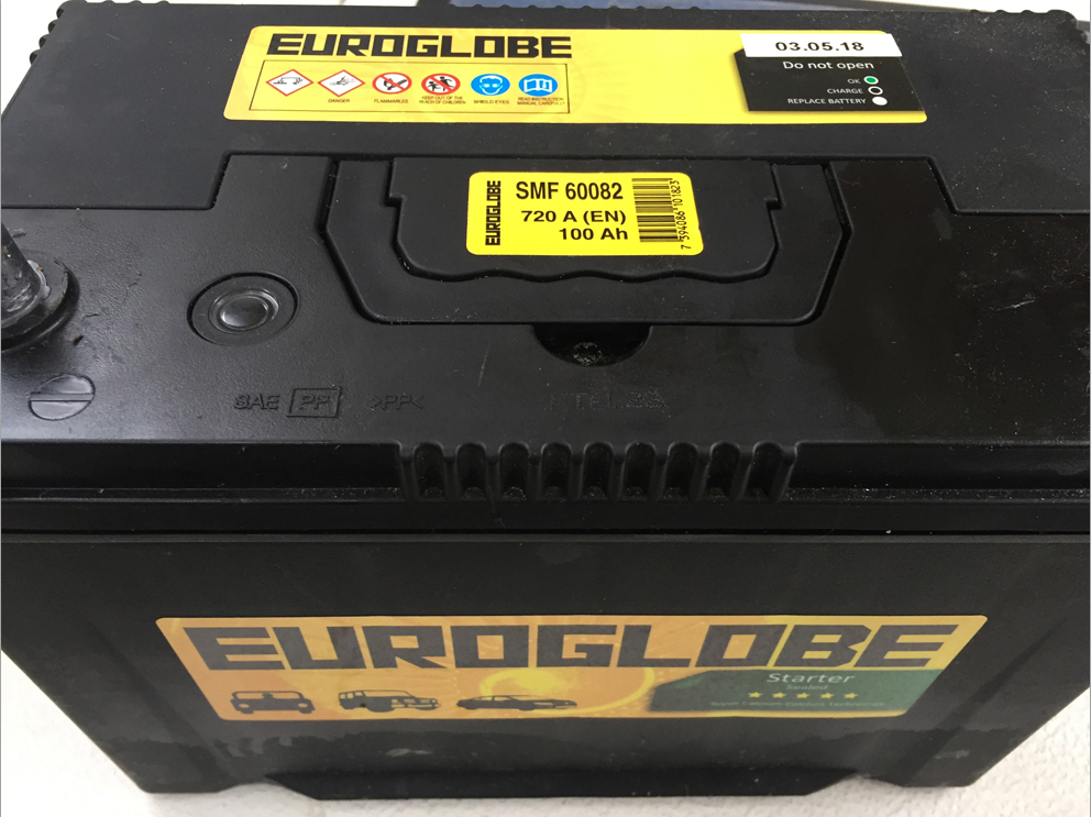

mbm Svart 5.Februar.2019 Link til dette innlegget Svart 5.Februar.2019 Euroglobe, hvilke? — Det står bare «batterier» på kvittering så jeg kjenner ikke typebetegnelsen. Legger ved et par bilder som viser deler av batteriene. Skal ta bilde av hele etikett ved neste anledning. 12,36V er litt lite, også når batteriene er kald. — Jeg synes det er veldig lite. Mener de gamle (sikkert ti år) Sønnak batteriene som ble byttet målte en del mer enn dette. Disse klarte da også å betjene kjøleskapet. Men har du målt mens den starter? — Mener du når kjøleskapet starter? I så fall nei. Måte du også spenningsfall over kablene? — Skal sjekkes ved neste anledning. Takk for tips. Jeg byttet samtidig med forbruksbanken også startbatteriet men har ikke sjekket dette. https://i.postimg.cc/FRywVnjv/2.jpg Sitér dette innlegget Link to post
Joerg Becker Svart 5.Februar.2019 Link til dette innlegget Svart 5.Februar.2019 Ja, jeg mente når kjøleskapet prøver å starte. Kompressorer kan dra ganske mye strøm, vet du. Og når det er absorbsjonskjølere da kan den fint trekke opp til 15A. Du bør nok sjekke alt, inkl. laderen (ladespenninger inkl. floatspenninger), og så kommer du tilbake med tall, slik at vi har noe å tygge på. Lykke til ! Jørg Sitér dette innlegget => Husk: Sier du ikke noe, da sier du "Ja". => Leser Du også på Båtplassens MARKED ? => Link til egne nettsider Sterling Power, Balmar, Victron, egen FAQ (tips feilsøking mm), osv. Link to post

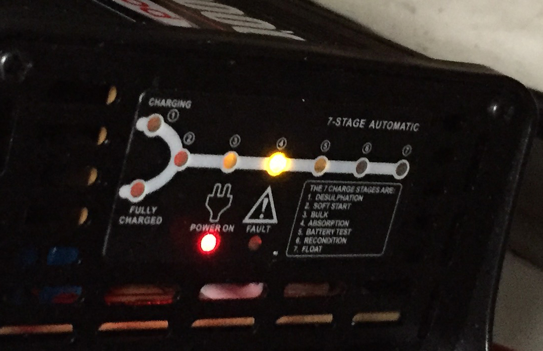

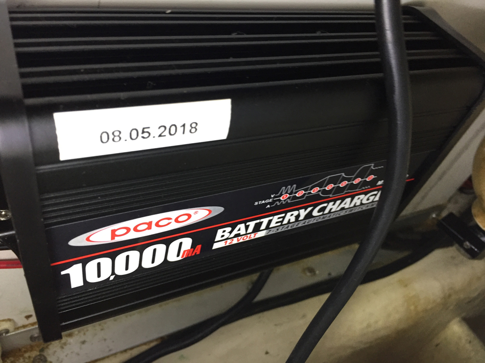

mbm Svart 5.Februar.2019 Link til dette innlegget Svart 5.Februar.2019 Kjøpte ny lader samtidig med batteriene. Er ikke så stødig i slike ting men det er en 7-trinns lader. Vil ta med både batterier og lader til butikken og be dem sjekke. Tok tilfeldigvis et bilde av en USB kontakt jeg satte inn og denne viser 13.1 når laderen er på. Reagerte ikke på dette når jeg knipset bildet men er det ikke 14.4 som er det optimale her? Nå bør det også nevnes at USB kontakten er kanskje 5-6 meter unna batteriene. Vil poste resultater når jeg har sjekket mer men kan ta litt tid. Takk for hjelp så langt. Sitér dette innlegget Link to post

mbm Svart 7.Februar.2019 Link til dette innlegget Svart 7.Februar.2019 Takk igjen Joerg - svarer og kommenterer innimellom, Laderen din leverer egentlig (i følge det du skriver her) for lite spenning, så sant den ikke leverer 14,2 som floatspenning nå. — Laderen stod og vekslet mellom 14.28 og 14.32 når indikatorlys på måler viser steg 4 (absorption). Dette når jeg testet på startbatteriet som viser 12.70 V med laderen avslått. Kontaktene og koblinger bak kjøleskap ser forøvrig ut som nye. Ang. å "teste" batteriet gjør et slik kamera ikke nok belastning, det er jo bare noen mA. Likevel, og nettopp derfor, kunne spenningsforskjellen tyde på sulfatering eller dårlig ladetilstands. — Jeg har nå batteriene bak i bilen så jeg gikk ut foretok en enkel test. Når jeg målte batteriet uten noe som helst tilkoblet viser voltmeter 12.51 V. Når jeg så koblet til en 21W lyspære så falt det ned til 12.29 V for deretter å fortsette å falle til det var nede i 12.12V etter noen minutter (max 5 min). Det andre batteriet oppførte seg tilnærmet likt. Dette kan vel ikke bety stort annet enn batteriene er ødelagt - er dette korrekt? Kan i så fall defekt lader være årsaken? Takker nok en gang for innspill. Takk også til Lars H for link til manual. Sitér dette innlegget Link to post
Joerg Becker Svart 7.Februar.2019 Link til dette innlegget Svart 7.Februar.2019 Joooo, Lars, du er nok tydelig bedre i å google enn jeg. Aner ikke hvor du fikk trillet det fram, men kanskje jeg trenger nye briller jeg? Men så fint. MBM. Nei, det ser ikke særlig bra ut med verdiene du beskriver. Noen batterier er nok mere følsome for kulde enn andre, men så mye fall med 1,5A tyder nok ikke godt. Hva årsaken er er nå noe annet. Ladespenningen "hopper" ved omkring 14,2V. I beskrivelsen står det nok at laderen skal pulse, men så vidt jeg kan lese står det ikke beskrevet at den kompenserer. Så er det nå spørs hva du ser, fordi puls pleier nok (vanligvis) ikke å vare synlig som spenningsøkning. Særlig når det står beskrevet med 13,8V (som er også for høy for annet enn bly og Gel). Bare tar laderen og batteriene hver for seg ved undersøkelsen, og gjerne på clean bord. Kanskje det henger sammen, kanskje du har 2 ting som bør fikses. Jørg Sitér dette innlegget => Husk: Sier du ikke noe, da sier du "Ja". => Leser Du også på Båtplassens MARKED ? => Link til egne nettsider Sterling Power, Balmar, Victron, egen FAQ (tips feilsøking mm), osv. Link to post
mbm Svart 7.Februar.2019 Link til dette innlegget Svart 7.Februar.2019 Noen batterier er nok mere følsome for kulde enn andre.. — Temperaturen er rundt 6-8 grader så dette er neppe en faktor. Ladespenningen "hopper" ved omkring 14,2V. — Voltmeter display vekslet mellom å vise 14.28 og 14.32 i raskt tempo. Anslår at det tok mindre enn et sekund mellom hvert «flash». Laderen står fremdeles montert i båten men jeg vil demontere denne ved neste anledning for nærmere sjekk. … det står beskrevet med 13,8V (som er også for høy for annet enn bly og Gel). — Forstår jeg deg rett her - er 13.8V for høy ladespenning for batteriene her? Mener det ligger rundt 14V fra dynamo. Vil poste resultat fra tester når disse foreligger. Kan ta litt tid. Takk igjen. Sitér dette innlegget Link to post
Joerg Becker Svart 7.Februar.2019 Link til dette innlegget Svart 7.Februar.2019 mbm skrev 15 minutter siden: Noen batterier er nok mere følsome for kulde enn andre.. 1) — Temperaturen er rundt 6-8 grader så dette er neppe en faktor. Ladespenningen "hopper" ved omkring 14,2V. 2) — Voltmeter display vekslet mellom å vise 14.28 og 14.32 i raskt tempo. Anslår at det tok mindre enn et sekund mellom hvert «flash». Laderen står fremdeles montert i båten men jeg vil demontere denne ved neste anledning for nærmere sjekk. … det står beskrevet med 13,8V (som er også for høy for annet enn bly og Gel). 3) — Forstår jeg deg rett her - er 13.8V for høy ladespenning for batteriene her? Mener det ligger rundt 14V fra dynamo. 1) ...er du på Tahiti? Men ok, da er det i alle fall ingen stor faktor. => sjekk laderen på hvilken modus den står i, så manualen. 2) 0,04V kan bety alt mulige begynnende fra sulfatert batteri, over litt ustabil lader, til nervøs Voltmeter, men 4 hundredeler er nok ikke noe problem sånt sett. Siden den har klemmekontakter er det også lett å sjekke mot en annen batteri, hvordan den opppfører seg da. Bilbatteriet, f.eks., når den står inne i varm garasje og er toppladet etter dagens kjøring allerede. 3) 13,8V er greit for bly, som du har, og Gel. Men ikke for AGM når den er på vanlige sommertemperaturer. Jørg Sitér dette innlegget => Husk: Sier du ikke noe, da sier du "Ja". => Leser Du også på Båtplassens MARKED ? => Link til egne nettsider Sterling Power, Balmar, Victron, egen FAQ (tips feilsøking mm), osv. Link to post
