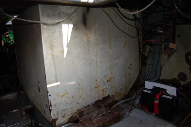

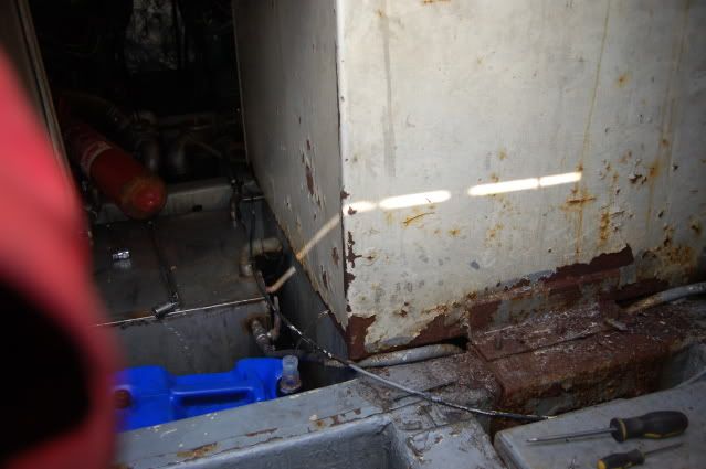

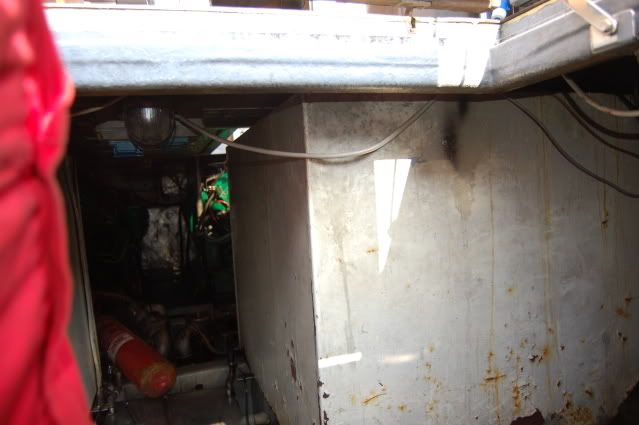

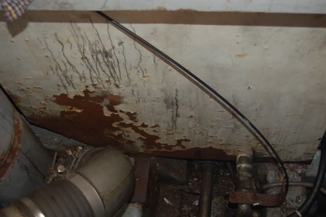

Divemaster Svart 21.Mars.2009 Emnestarter Link til dette innlegget Svart 21.Mars.2009 (redigert) Ok.... Nå er alt klart... bolter løsnet og god tilgang til alt untatt utsiden....... I sveisen nede til venstre lekker det...... Før fårste kutt drenerer jeg ut de siste literene (40) fra tanken...som er ganske lett da båten lener til babord med all diesel i den andre tanken... Kuttet lufteluke fremme og bak.. og satte opp ventilasjonsvifte. Kutting tok sin tid, og har nå kuttet tre sider..... og (med alle forholdsregler tatt,som anbefalt her og av profesjonelle...)...Skal ta noen fler bilder og skal nå flytte tanken mot senter slik at jeg kan komme til på utsiden med branslukker og det hele... og deretter splitte tanken for uttak... Redigert 21.Mars.2009 av Divemaster (see edit history) Sitér dette innlegget Mvh, Alf ........Hekksjø ? .........Hvor ? "The only time you have too much fuel is when you're on fire." Link to post

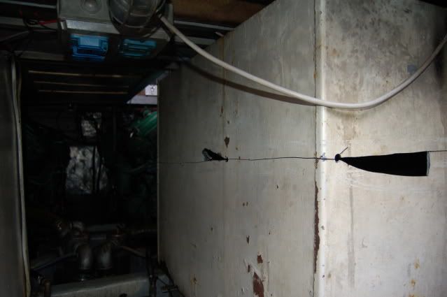

Divemaster Svart 22.Mars.2009 Emnestarter Link til dette innlegget Svart 22.Mars.2009 (redigert) Anbefalingene jeg fikk var at syrefritt ble for spøtt, og ville begynne å lekke før eller siden... Så vil bli svartstål, sanblåst og malt... og da de gamle har vart i over 20 år, regner jeg med at de nye også holder en stund... men uansett, så blir de laget slik at en lett kan demontere og fjerne dem... Her er kuttingen gjort på tre sider.... og lufting i hvert skott... (uttrekksviften fra maskinrommet blåser overtrykk inn i tanken slik at mulighetene for gassdannelse er redusert). ....men nå er det morsdag her borte, og andre enn båten skal få litt oppmerksomhet..... Redigert 22.Mars.2009 av Divemaster (see edit history) Sitér dette innlegget Mvh, Alf ........Hekksjø ? .........Hvor ? "The only time you have too much fuel is when you're on fire." Link to post
