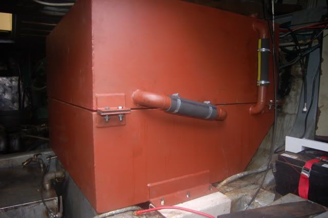

Da var jobben stort sett ferdig.... men må fremdeles male litt mer, men det kan komme litt senere.... her er det to lag med grunning og overflate behandling på utsiden of under begge de nye tankene. Mellom tankene ligger det 5x 3 mm gummiputer på ca 10x10 Cm.
Drivstoff har blitt balansert mellom tankene, og alle koplinger holder tett.... nå tar jeg en liten :cheers:

Status nå? Begynner du å bli ferdig?
Jada ... ferdig med dette, men skal vel male litt mer når jeg får ånden .... har også ferdigstilt det neste prosjektet... som var installasjon av automatisk brannslukkingsanlegg i maskinrom, elektrisk opplegg mm...
