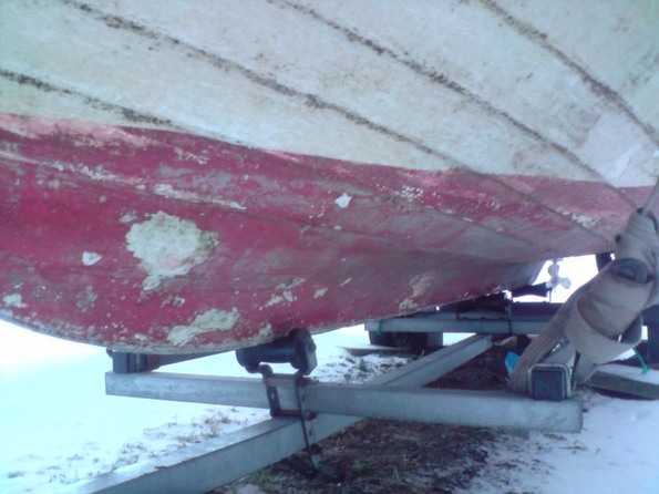

anders14 Startet 20.Mars.2009 Link til dette innlegget Startet 20.Mars.2009 (redigert) har en rana 17 som må gjøres mye med. så i sted at noe over bunsmøringen har begynt å fake av trenger også tips om vilket bunstoff jeg skal bruke og et vaskemidel som fjerner skiten. se bilder. Redigert 20.Mars.2009 av anders14 (see edit history) Sitér dette innlegget Link to post
ivar Svart 20.Mars.2009 Link til dette innlegget Svart 20.Mars.2009 Ser jo ut som at hele båten er malt med et eller annet... Sitér dette innlegget Lurøy / Svalbard. Båter: Gromling 15/60 Yamaha / Wesling 490 m/80 Yamaha / Yamarin 5940 m/ F115 Yamaha / Achilles LS4 (RIP) Aquaquick MS265 West Commando 270 m/ 4hk Yamaha Link to post
anders14 Svart 20.Mars.2009 Emnestarter Link til dette innlegget Svart 20.Mars.2009 det var det jeg trode må vel få fjernet det. Sitér dette innlegget Link to post
anders14 Svart 20.Mars.2009 Emnestarter Link til dette innlegget Svart 20.Mars.2009 glemte å spøre ov det er noe man kan bruke til å reparere småskader. Sitér dette innlegget Link to post
Droll Svart 21.Mars.2009 Link til dette innlegget Svart 21.Mars.2009 (redigert) glemte å spøre ov det er noe man kan bruke til å reparere småskader. Du kan lese litt på Jotun sine sider, de har en farvet sparkel ( 15 forskjellige farver ) som er helt grei til småreperasjoner, rens såret bland sparkel ( nærmest mulig farve ), fyll skade, puss ned, poler opp glansen ... Finnes sikkert mange andre produkter som gjør det samme... Har du planer om å lakkere hele båten, kan nesten hvilken somhelst sparkel kunne brukes ( 2-komponent, epoxy eller polyester ) Arne Kjetil Redigert 21.Mars.2009 av Droll (see edit history) Sitér dette innlegget Deler søkes... Link to post
