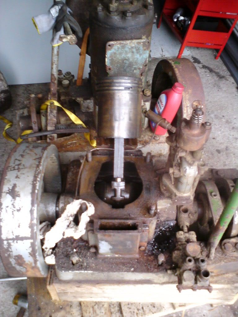

mitsu Startet 22.April.2009 Link til dette innlegget Startet 22.April.2009 Har nettopp fått tak i gammel Sabb 5-9 semidiesel 52mod som jeg tenkte å få fyret opp etterhvert.. Fikk med en delemotor og noe deler. Ifølge forrige eier gikk denne motoren helt til den ble tatt ut at båten. Har stått i ro noen år så tenkte at den må gåes over før evt startforsøk. I forbindelse med det har jeg noen spørsmål til dette geniale forum: 1. Har noen detaljerte bilder av motoren? 2. Div momenter på bla topplokksbolter,rådelager osv? 3. Startprosedyre? Flere bilder kommer etterhvert Sitér dette innlegget Link to post

tb55 Svart 23.April.2009 Link til dette innlegget Svart 23.April.2009 Har hatt 2 sånne i ungdommen. Disse var 6-12 hk. Ser du har en spreder med dyse liggende på det ene bildet. Hvis du studerer denne litt, ser du tydelig "skeien" som håndtaket på toppen styrer. Denne (sprederen) har som oppgave å styre dieselspruten mot glødehodet, sprederen skal alltid være under dysespissen ved start, og sakte kjøring. Motoren som du har yter da ca 5 hk på full trottle, som glødehodemotor. Når maskinen er god og varm, dreier du håndtaket slik at skeien under dysen fjernes. Dieselen sprøytes da rett ned forbi glødehodet og mot stempelet, og vi kjører dieselmotor, som yter ca 9 hk. (derfor semi-diesel) Før oppstart ga vi noen ekstra pump på dieselpumpen, den firkant tappen som stikker ut over dieselpumpen. Dersom motoren vil ruse, holder du tappen nede til ting har roet seg Viktig å lese bruksanv. som du kan laste ned. Legg merke til smøreapparatet, dets glass hvor man teller dråper osv. Og "læret" som sitter i den runde sylinderen med stilleskruen (gassen) over dieselpumpen. Mener å erindre at dette skulle smøres en gang iblandt for å holdes mykt, dette er turtallsregulatoren til motoren. Lykke til, og vennligst kom med oppdatering etter første start! Sitér dette innlegget Link to post

Smaapala Svart 23.April.2009 Link til dette innlegget Svart 23.April.2009 Hei Jeg har sett mange starte Sabb og har hatt 4 Sabber selv. Har aldri sett noen bruke foten på svinghjulet. Dette var forbudt. Mann brukte hånden og det var mer en nok kraft i den. Det skal ikke mye til for å starte den. Selvfølgelig måtte mann fyre nok. Ser ut som denne maskinene er demontert. Jeg husker ikke hvor mye smørolje som skulle i veivvhuset men tøm for all del ikke for mye i veivhuset fordi den da vill hive olje fra veivhuset opp i forbrenningskammer og vill komme opp i store turtall og stopper ikke før noe går galt eller at olja er oppbrukt. Hilsen smapala. Sitér dette innlegget Link to post

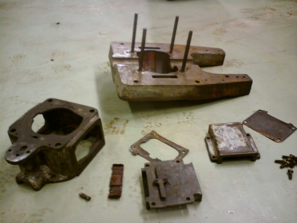

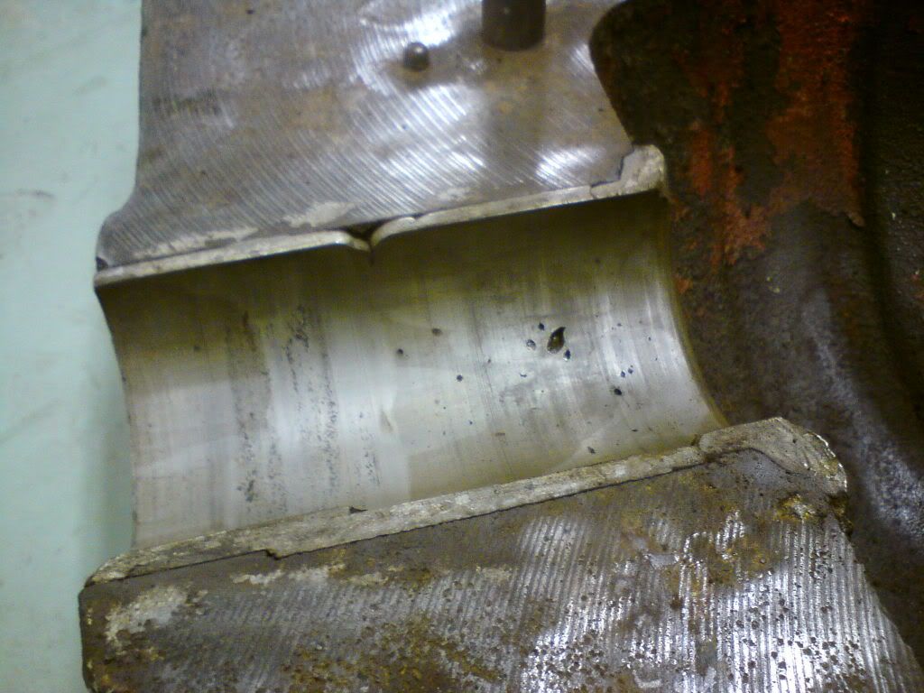

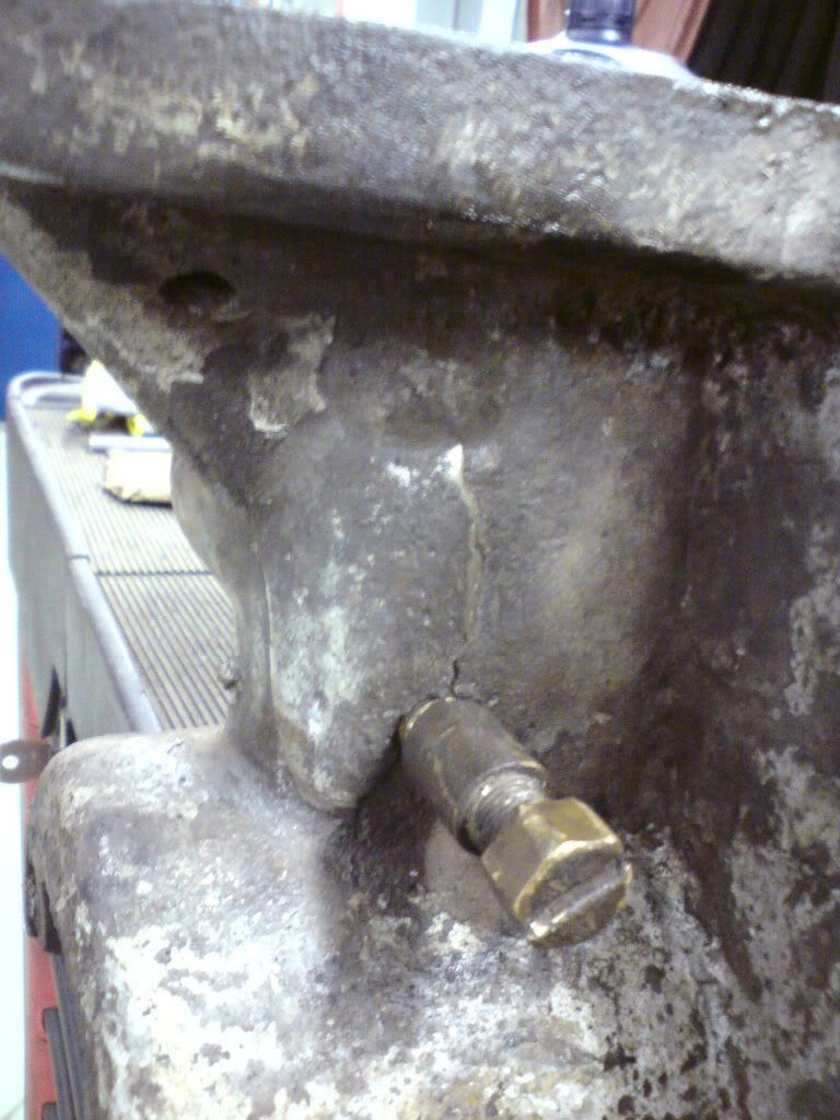

mitsu Svart 26.April.2009 Emnestarter Link til dette innlegget Svart 26.April.2009 Har fått demontert og sjekka litt i helga. Ser ikke så ille ut: Stempel,ringer og rådelager ser bra ut. Noe tæring på fremre rammelager. Tror det skal gå greit på tomgangskjøring. Frost sprengning ved avtapping av kjølevann. Lar seg sveise/lappes Rengjort og klart for grunning lakking Sitér dette innlegget Link to post
