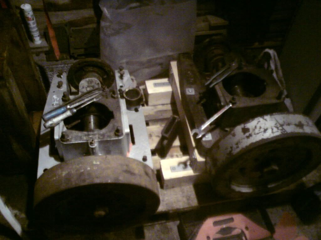

Sabb 5-9 semidiesel 52mod, noen som kjenner denne?
mitsu
Dette er eit spennande prosjekt, ta godt vare på motorane.
Når du skal starte kan det vere lurt att ein har montert på ein kuleventil i øverste del av sylinder, nokre 5-9 motorer hadde det tiø pumping av luft. Den kan også brukast om motoren blir for "kvikk" ved første start.
Lykke til.

Fått demontert toppen/glødehodet,ser ut som det er en del tæring etter 40-50 års bruk.
Håper delemotoren ser bedre ut..

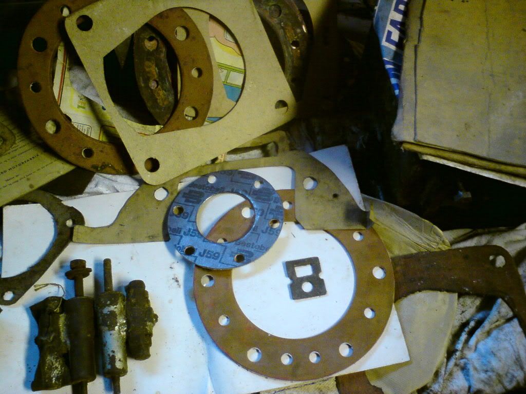

Fikk rotet litt i delelagret og ble overasket,, Orginalt pakningsett + ett par ekstra brennstoffventiler.
Etter tips fra TMe og Dinamo har jeg fått gode råd hær:

Hei, eg er på utkikk etter tykkelsen på glødehodepakning til ein 5-9 Sabb. Ei slik pakning var avbilda her i tråden tidlegare. Planen er å kjøpe grafittpakninger med eller uten stål/nikkel-laminat inlegg. Men veit ikkje tykkelsen, kan jo ta av glødehode å måle, men eit sikkert tal er gjerne meir nøyaktigt. Samt at ein får redusert "nedetid" ved å ha ny pakning klar. :-D
På forhånd takk for svar! :-D
Norsk motorhistorie --> Still going strong :smiley:
Hei,min far hadde en 6til 12hester semi diesel.D var en utrolig motor.Han glødet glødepluggen med blåselampe og vridde på sprederen på toppen.Så svingte han på svinghjulet for å få kompresjon.Men av og til ruste den forferdelig ut,og d skyltes sannsyligvis at d kom olje i veivhuset som den så tente på.... Har ikke noen tegniinger eller annet desverre...
Hei, takk for svar. Eg tenkte å høyre med Sabb i Bergen, i tilfelle dei skulle ha pakning eller pakningsmateriale liggande. Men godt å ha andre i bakhand, har til no fleire aktuelle levrandørar for ulike pakninger, og det er ein god betryggelse for framtida. Tenkte å kjøpe eit firkantastykke å slå ut pakninga sjølve. :)
Her er føreløbig aktuelle pakninger/levrandører:
Chesterton 198 (Las om dette på STP) Grafitt
Chesterton 459 (Også denne på STP) Laminert grafitt
www.vestpak.no
Kvernvik Bruk
