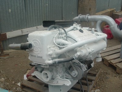

Verrie Startet 4.Mai.2009 Link til dette innlegget Startet 4.Mai.2009 Jeg har motoren som avbildet nedenfor. Denne har det aldri vært montert dynamo på. Jeg var innom Bema for å titte på hva de har å tilby, og hentet frem en 150 amp 24 volts dynamo. Denne har vistnok innebygget regulator som gjør PDAR fra Sterling overflødig? Noen som kjenner til dette ? Men jeg er usikker på festene, om disse passer, etc. Noen som har denne motoren og som kan fortelle en fersking hvor/hvordan/etc slik at der skjer minst mulig feil samt referanse til hvilken dynamo man har? Lotus/Roaldbj har tidligere hatt en del innlegg i andre tråder om eventuell mer-slitasje på reimer etc som følge av større dynamo. Er der noe her jeg må passe på i form av mer-belastning? Sitér dette innlegget Link to post
Divemaster Svart 4.Mai.2009 Link til dette innlegget Svart 4.Mai.2009 Detroit har to hovedtyper av dynamo.. 1) Den tradisjonelle som en har ombord med reimer og det hele... 2) Direktedrevet fra PTO bak på maskinen (ovenfor og til siden fra girkassen) Mine er # 1 og har delenummer 06Y012147 Maskinene er rekke 6 .... 6/71 TA Ring en Detroit forhandler, gi opp serienummer på maskinen og de vil gi deg en liste over hva maskinen var levert med originalt.. Sitér dette innlegget Mvh, Alf ........Hekksjø ? .........Hvor ? "The only time you have too much fuel is when you're on fire." Link to post

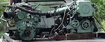

Divemaster Svart 4.Mai.2009 Link til dette innlegget Svart 4.Mai.2009 Slik... og slik.. ... pluss direktedrevet som denne... Sitér dette innlegget Mvh, Alf ........Hekksjø ? .........Hvor ? "The only time you have too much fuel is when you're on fire." Link to post
