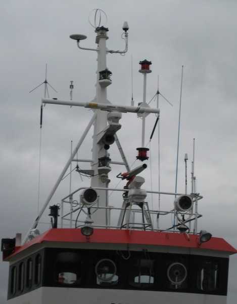

Hei.
Nå var det mye antenner på Poseidon, og det er greit,
men er han redd for pirater og har fått seg kanon ombord?
Lars H.
