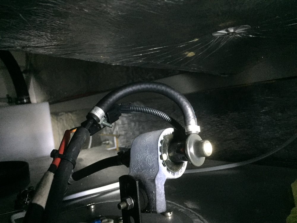

tami Svart 19.Desember.2017 Link til dette innlegget Svart 19.Desember.2017 Løfter denne tråden igjen. Har byttet trykkompensator som står bak doseringspumpe på min Ardic 042d 1999 mod. Denne lekket diesel slik beskrevet i innlegg over. Byttet også filter mellom tank og doseringspumpe. Varmer prøvde å starte 5-6 ganger. Doseringspumpe tikker men varmer får ikke diesel og tenner ikke. Tok av slange etter trykkompensator for å se om diesel kom igjennom doseringspumpe og trykkompensator når doseringspumpen tikket. Men da ville ikke varmer starte. 0 reaksjon. Batterier står med lader på så det er nok strøm. Prøvde også å starte motor uten at det hjalp. Går varmer i lås/ nødmodus når den ikke får diesel? Hvordan evt få resatt den? Mulig å kun kjøre doseringspumpe slik at jeg får luftet den? Annen måte å lufte den på? Noen som har brukermanual? Bildet er tatt før trykkompensator ble byttet Sitér dette innlegget Link to post
I.M.S. Svart 20.Desember.2017 Link til dette innlegget Svart 20.Desember.2017 Ardic 042-D har ingen elektronisk sperrefunksjon ved for mange startforsøk, men bildet ditt viser pumpen til en Ardic 432-DL som blokkerer etter mer enn 3 (x2) påfølgende bomstarter eller overhetninger. Styrenhet må da resettes (fjerne blokkeringen) med dertil egnet diagnoseutstyr. For øvrig kan en årsak til bomstart være at partikler fra membran i original trykkutjevner har fulgt med brennstoff og tettet/blokkert insprutningsrør. Dette kan du kontrollere ved å ta av slangen ut fra pumpen, sette på en vanlig sykkelpumpe på slangen og dersom det er åpning helt frem til brennkammer, skal pumpen kunne trykkes inn (ganske sakte). Går ikke dette (pumpen "fjærer" tilbake), er insprutningsrør tett. For resetting av styrenhet, kan du sende meg denne. Ved retur legger jeg ved en forklaring på hvordan du kan lufte brennstoffsystemet uten å risikere at elektronikk "låser" seg igjen. Sitér dette innlegget Link to post
