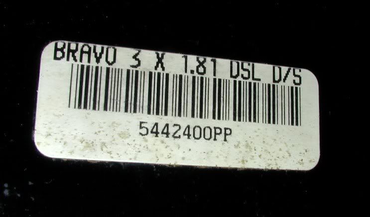

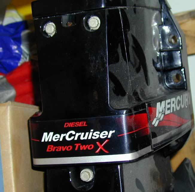

Teerex Svart 4.Juni.2009 Link til dette innlegget Svart 4.Juni.2009 (redigert) Det er montert Bravo 3 duopropdrev på denne motoren, er det bra? Er dette drevet bedre/sterkere en 2X ? Her går vi vel alle ut fra at det er et Bravo 3X Diesel og ikke et standard Bravo 3 drev ? Hvis ikke sååå.... Mitt Bravo 3X er komisk nok merket Bravo Two X Diesel, man kan spekulere på hva det kommer av. Antar den kan komme av at Bravo 2 og 3 har samme øvre girhus men forskjellige nedre ? Og at noen på fabrikken kanskje har satt feil dekal på... Redigert 4.Juni.2009 av teerex (see edit history) Sitér dette innlegget Windy 27 CC/HT -84. 4,2 D-tronic 250 HK -98. Bravo 3X 1,81 20P. 30 knop (under reparasjon) Navette S540 -10 med Mercury F115 2,1 liter -15, 8 HK Tohatsu 2-takt -03 BSA A65L Lightning -69, Triumph Street Twin 900 -16, Honda MSX 125 -15 BMW X5 30d -13, Jeep Grand Cherokee 3,1TD -00, Audi 100 GL5E -78 Link to post
