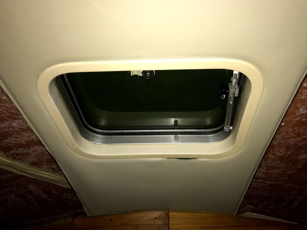

kvegil Startet 3.Juli.2009 Link til dette innlegget Startet 3.Juli.2009 (redigert) Har en Hansvik 21 Combi-88mod. Skal ha tak i ny innerramme til takluken, en Moonlight 50x50cm. Radien i hjørnene er 6cm, noe som visstnok ikke lages lenger. Noen som har en eller flere gode ideer? Noen som vet hvor Moonlight lukene produseres? Har snakket med Sleipner allerede, de hadde ingen løsning. Redigert 3.Juli.2009 av kvegil (see edit history) Sitér dette innlegget Link to post

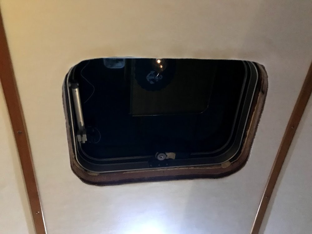

ErikN Svart 7.Mars.2019 Link til dette innlegget Svart 7.Mars.2019 (redigert) Løfter denne på nytt.. Jeg sliter med å finne innerlist som passer etter jeg trakk om takplatene.. Min gamle luke 450x320 hadde hjørne radius på 32, men de nye som selges idag er 36.. Enten må jeg kjøpe 2 like og skjøte de eller så må jeg lage en list på egenhånd.. noen ideer? Vurderer å kjøpe 2 slike https://www.marineonline.no/plastinnerrammer-for-moonlight-serie-55.html produktnummer C584532 og skjøte... eller https://www.marineonline.no/plastinnerrammer-for-moonlight-serie-62.html C524532 for å se om jeg klarer å bruke den.. Redigert 7.Mars.2019 av PANAX (see edit history) Sitér dette innlegget Link to post
