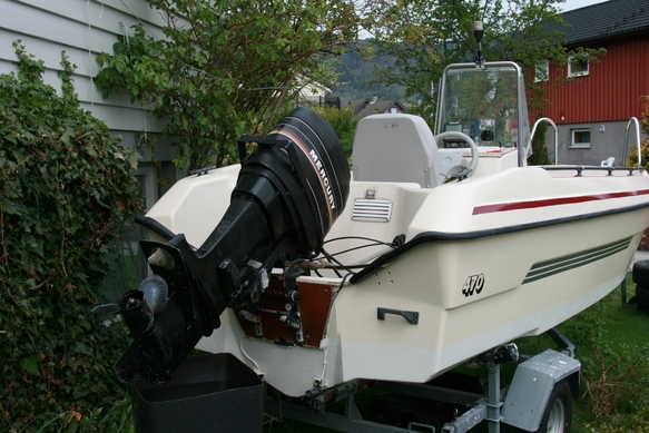

Weltzin Svart 10.April.2010 Emnestarter Link til dette innlegget Svart 10.April.2010 Da har jeg lett og lurt, men finner ikke mer info.. Her er bilder av vidunderet :) Sitér dette innlegget Link to post
Droll Svart 10.April.2010 Link til dette innlegget Svart 10.April.2010 (redigert) Ser ut til å være en 1984 modell (4-syl 9248006 > 9420790 ) produsert i Belgia .. Her er bilder av vidunderet :) Farven stemmer med en 84/85 modell . Innmaten er IKKE ifra en 50hk nyere en 1985.... 50hk motoren ifra 1986 var en TRE sylindret motor, MEN den KAN ha blitt byttet til en 45 hk motor ifra 1989 ..... Selve motoren kom på markedet i tidlig på 60 tallet, har egentlig ikke utviklet seg så mye, eneste modernisering er at den fikk hel elektronisk tenning midt på 70 tallet ( ADI tenning istedet for fordeler tenning ( Thunderbolt ))... Arne Kjetil Redigert 10.April.2010 av Droll (see edit history) Sitér dette innlegget Deler søkes... Link to post

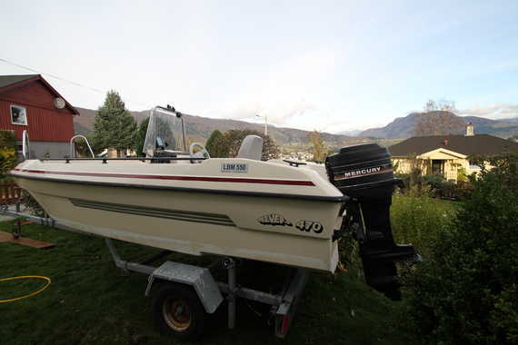

Weltzin Svart 22.November.2010 Emnestarter Link til dette innlegget Svart 22.November.2010 Litt flere bilder av båten, nå når den er relativt oppust. Sitér dette innlegget Link to post
